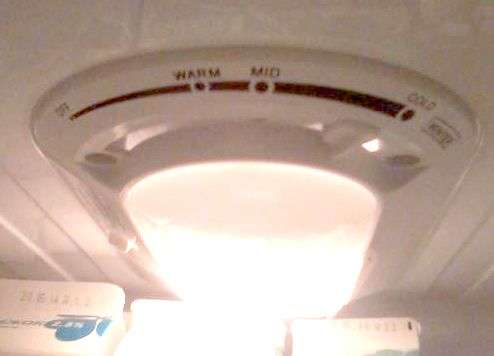

При установке переключателя в крайнее положение "COLD", температура 7 градусов, эта температура не является оптимальной для хранения продуктов. Как понизить температуру до 3-5 градусов? Есть еще положение "Winter", по инструкции это немного другое.
Скопировано с инструкции:
"Чтобы отрегулировать температуру во внутренней камере холодильника, поворачивайте ручку регулятора температуры. Отметки "COLD" (сильное охлаждение), "MID" (среднее охлаждение) и "WARM" (слабое охлаждение) обозначают устанавливаемый температурный режим в холодильной камере. Соответственно, чем ближе регулятор к отметке "COLD" (сильное охлаждение), тем ниже устанавливаемая температура. Если регулятор установлен на отметку "OFF", это означает выключение холодильника. При обычном использовании, установите регулятор в положение "MID" (среднее охлаждение), а в жаркую погоду – между отметками "COLD" (сильное охлаждение) и "MID". Если температура в помещении ниже 15°С, откройте переключатель времени года и установите регулятор температуры между отметками "MID" и "WARM" (слабое охлаждение). Если температура в помещении ниже 10°С, следует установить переключатель времен года в положение "Winter" (зима)."
Ответы 3
Вообще температура в холодильном отделении от + 2 до + 8, зона свежести нулевая зона около нуля, в холодильнике разморозка капельная в холод. отделении, в морозилке ручная, рекомендую разморозить отключив из розетки на пару суток, скорее всего обмерз испаритель в морозилке, далее включайте и понаблюдайте за работой и температурой в отделах
Andey, Омск
Сергей, так и сделали, разморозили, прочистили трубку сливную. До этого стоял режим в крайнее положение Winter, и температура была в норме, но замерзала вода в отводящей к лотку мотора трубке. Просто режим Winter имеет другую функцию, по описанию, (Если температура в помещении ниже 10°С, следует установить переключатель времен года в положение "Winter" (Зима), но температуру понижает, а режим MID, рекомендован инструкцией. Там есть какой-либо нагревательный элемент, который предотврощает замерзание воды в трубке? Возможно его неисправность? Либо неисправность в регуляторе возможна? Просто хотелось быть подготовленным к приезду мастера, чтобы мне лишнего не наговорили )
Ну вообще в некоторых холодильниках стоит Тен для дренажа чтобы не перемерзал, если холодильник не новый в дренажной трубке может скапливаться плесень и задерживать выход воды в лоток, по этой причине происходит перемерзание, отключите холодильник и грушей с теплой водой промойте саму трубку чтоб вода стекала в лоток свободно, это можно сделать самостоятельно без мастера, делайте температуру чуть теплее такую чтобы не перемерзал холодильник
