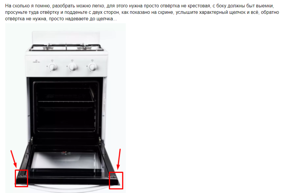

подать отверткой планку и вытянуть наружу

нужен специальный термоклей ,стоит дорого.Я сделал проще: снял дверцу у неё с нижнего торца справа и слева крепятся, каждая на двух шурупах, две металлические пластины. Нужно их отвернуть,выпрямить и загнуть под 90 градусов вверх относительно их крепления, они будут нижней опорой стекла ,вернее всего пакета , из которых набрана дверь. Пластины эти длинные , поэтому лишнее нужно отпилить. Затем ставим пластины на место, собираем дверь . Наше выпавшее стекло будет опираться нижней частью на эти пластины я ещё подложил под стекло двухсторонний скотч (для мягкости). Ставим дверь на место.
Arthur Banderas 1 год назад
Спасибо, совет пригодился. Положил под кронштейны резину, если нк выдержит нагрева, можно будет поменять на жаростойкий силиконовый лист.
До этого перклееивал на эпоксидный жаропрочный состав. Но он отклеился от стекла.
