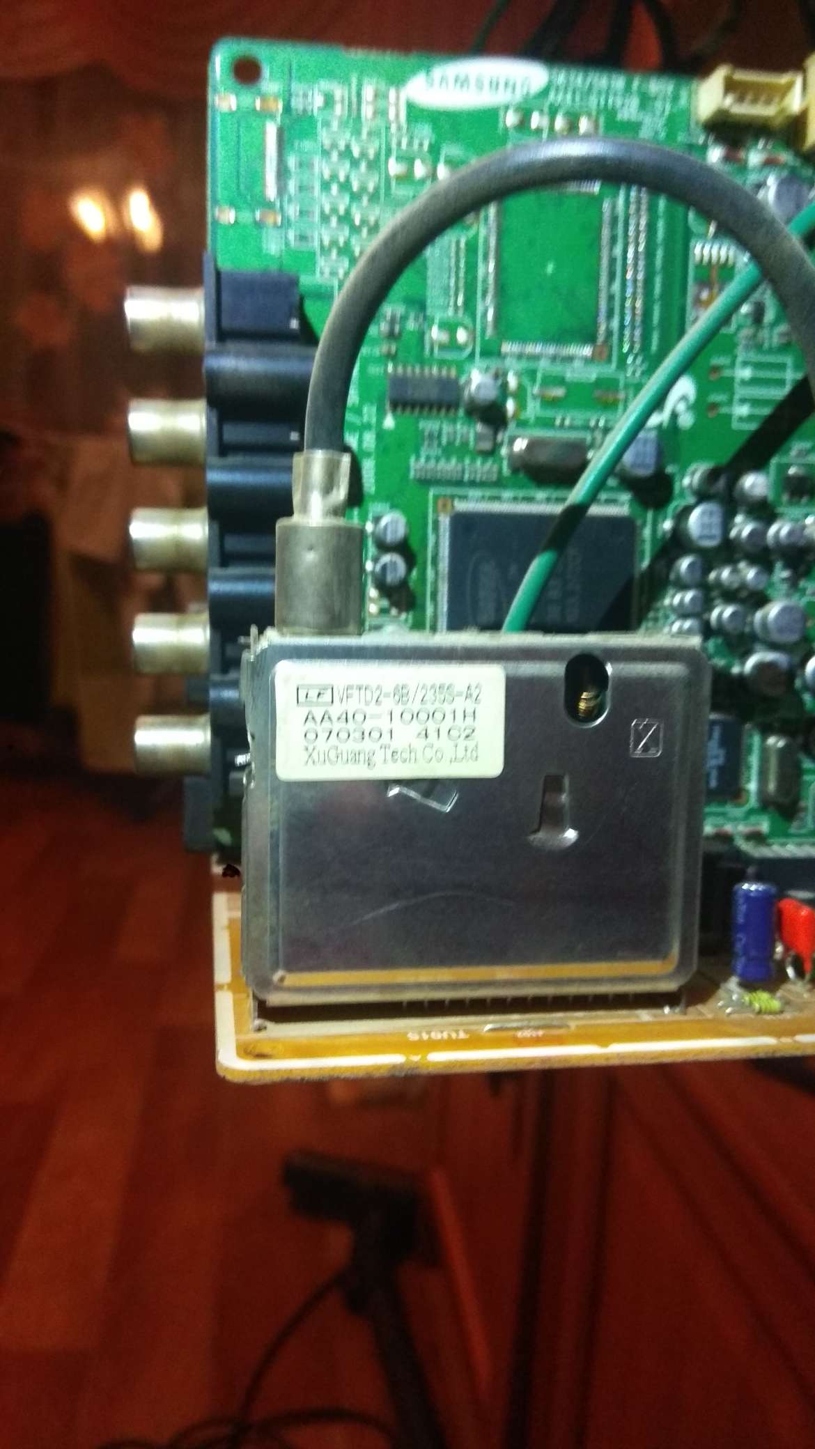

Как называется данный элемент? Обломался вывод под кабель Samsung CS-29Z40ZQQ [Ответы 1]
Samsung CS-29Z40ZQQ

Подскажите, как называется данный элемент? Обломался вывод под кабель.

Антенное гнездо. А железный коробок это тюнер. Менять его не надо. Стоит тысячи две, если и найдёте такой. Может у дедушки Ляо, конечно, на Алиэкспрессе. Проще гнездо припаять. Они продаются. Можно со старого тюнера отломать аккуратно. У гнезда в центре трубочка такая. Это центральный контакт. Он сзади гнезда торчит в виде контакта. Этот контакт впаивается в плату тюнера. Я делал так: тюнер вапаивается с помощью паяльника и отсосника. Снимаются железные боковинки, берётся гнездо, если старое, то к обломанному контакту центральному, проводок припаивается короткий, если новое, центральный контакт вниз подгибается. Потом на плате тюнера отсосом освобождается от припоя дырочка, туда вставляется центральный контакт, кнездо прижимается к тюнеру. Потом припаивается центральный контакт в той дырочке, потом по периметру припаивается само гнездо. Не надо только 100 ваттный паялу привлекать для этого. 25 хватает. Припой на 160 градусов. Можно попробовать, не выпаивая, снять обе крышки и припаять гнездо. Но места мало.
