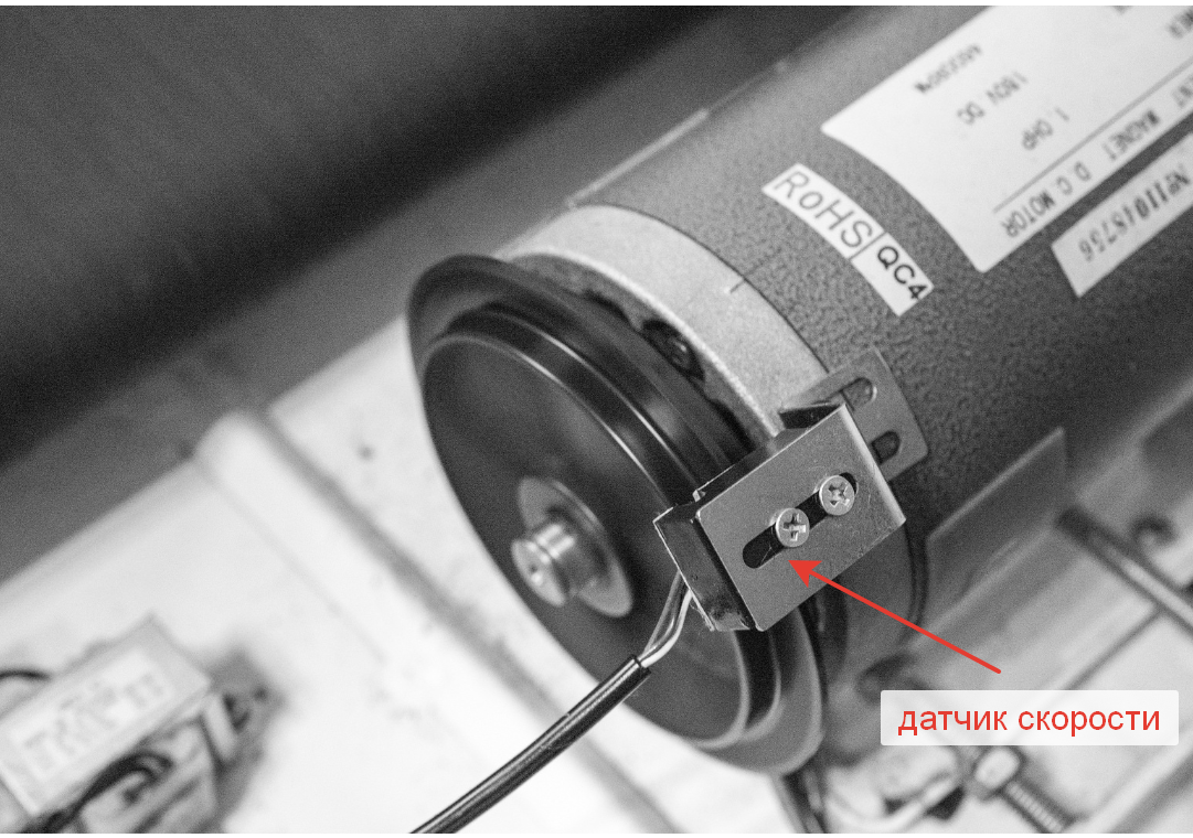

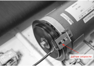

Как устранить ошибку "Е3"?
Гуру, Ответы: 131233, Оценили: 12613 раз
Ошибка Е3-- отрегулируйте датчик скорости, смажьте дорожку, проверить контакты на датчике
