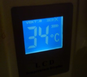

Колонка Vektor jsd 20-w, на дисплее в верхнем правом углу стал моргать крестик, при этом колонка включается и работает нормально, но после включения слышен звук работы пьезы секунд 5, потом перестает щелкать. Кто в курсе, что за неисправность?

Фото дисплея вышлите, неисправности (коды ошибок) высвечиваются в виде буквы (Е )

вот фото

Разобрал , почистил как мог радиатор и протер датчик (какой не знаю может температуры), мигающий крестик пропал ! Что он символизирует, выяснить пока не удалось! Варианта 2 , либо давление воды , либо газа , это и другое не менялось на всем протяжении моргания (2 дня моргал пока не почистил)! Пока пользуюсь дальше !
Понятно что такое крестик на дисплее , вы сами нашли ответ, в комментарии у вас написано (полез почистил датчик с двумя проводами в верху ) тогда это датчик дымный (10) или температуры (защита от перегрева --9) , если вы прочистили электрод ионизатора (13) и электроды поджига (12)
