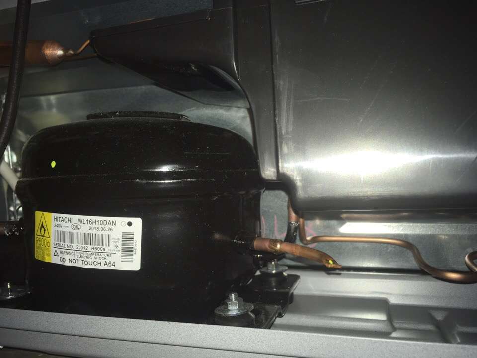

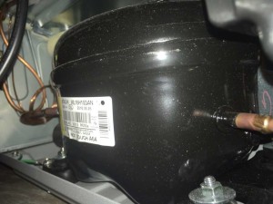

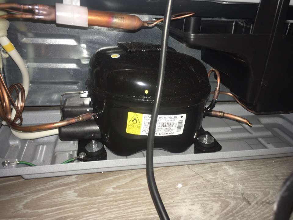

"чтобы корпус не касался компрессора" - а как это проверить ? компрессор разве не закрыт ?
"сам компрессор стоял свободно на резинках без транспортных креплений" - как отличить транспортные крпепления ?
Да передние ножки раскрутить (для наклона назад), компрессор лучше открыть, через(ноги) компрессора не должно быть сквозных креплений

можно попросить привести пример, как выглядят ноги компресора со сквозными креплениями и без ??

вот так выглядит инвенторный двигатель, вроде нет креплений
