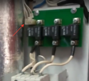

Всем доброго дня! В отоплении дома использую электрокотёл Zola lux 9 кВт. Четыре года работал хорошо. В декабре месяце вышел из строя модуль управления электрокотлом. Разобрал, аккумулятор был раздут, заменил его, но он так и не заработал. А сегодня отключился блок управления котлом. Напряжение на силовой блок (плато) приходит, а с него нет. Купил новый, поставил и результат тот же самый. Отключил штекер ХР - котёл заработал. Пока этот штекер не подсоединяю. Не могу найти нигде. Какую функцию выполняют эти провода, которые отходят от штекера? Никто с таким явлением не сталкивался?

Разъем XP на силовом блоке слева ? или на колодке X где подключаются датчики температуры?

Всех с Рождеством! И спасибо всем! Разобрался! Сгорел предохранитель блока управления, заменил- снова сгорел. Разобрал блок управления и обнаружил, что блок питания вздутый. Оригинального не нашёл в магазине ( праздники), купил для неоновой ленты на 12 в. Старый отпаял и приспособил купленный, получился внешний блок питания. Проверил- все работает, заработал и Модуль управления котлом. А Контакты ХР это управление тремя реле силового блока. Всем спасибо
