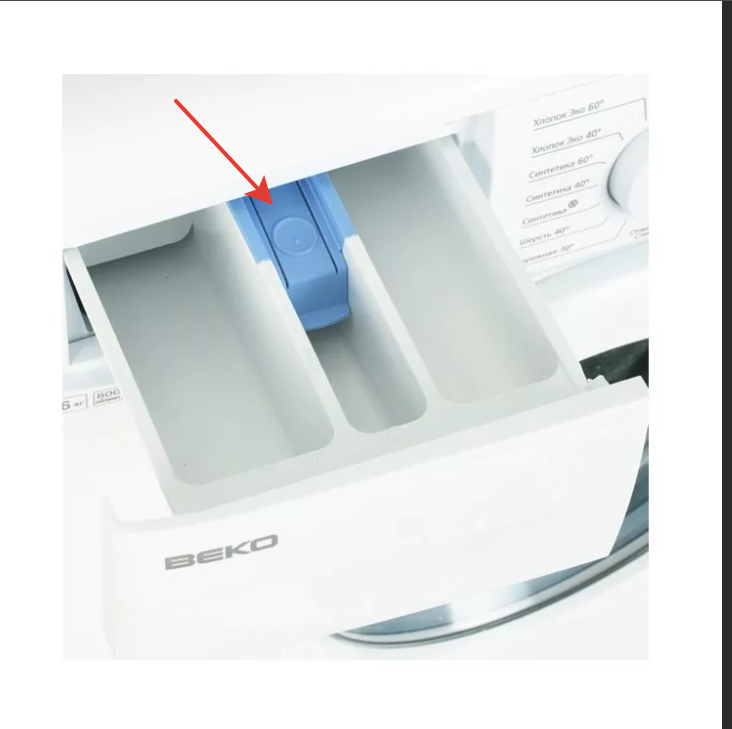

Не первий год стираю. Просто переселилась на другую квартиру.
Значит дозатор ополаскивателя без клапана или слишком большое давление воды на подаче

О давлении воды можно узнать у водопроводной компании которая обслуживает
Если в лотке для загрузки порошка нет сифонного клапана то рекомендую заливать ополаскиватель в момент полоскания выдвинув лоток и залить в любой отдел, а у вас нет такого клапан (указан стрелкой)
