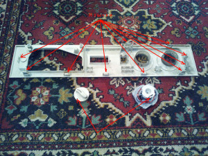

Добрался до момента снятия программатора, для этого сделал следующее: - снял верхнюю крышку (отвернув два самореза с тыльной стороны, сдвинув ее назад и подняв вверх); - снял ручки регулятора температуры и программатора (нажал, на "пипочки" на ручках, повернул немного против часовой стрелке и потянул на себя); - отстегнул защелки (верхние с лицевой стороны, боковые с боковой стороны и нижние с тыльной стороны), - снял лицевую панель, потянув на себя. Теперь есть доступ к винтам крепления программатора. осталось отвернуть винты, отсоединить разъемы и снять программатор.
Александр, Москва
Новичок, Ответы: 6, Оценили: 3 раз
Прилагаю фото с местами "пипочек" и защелок.
