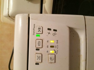

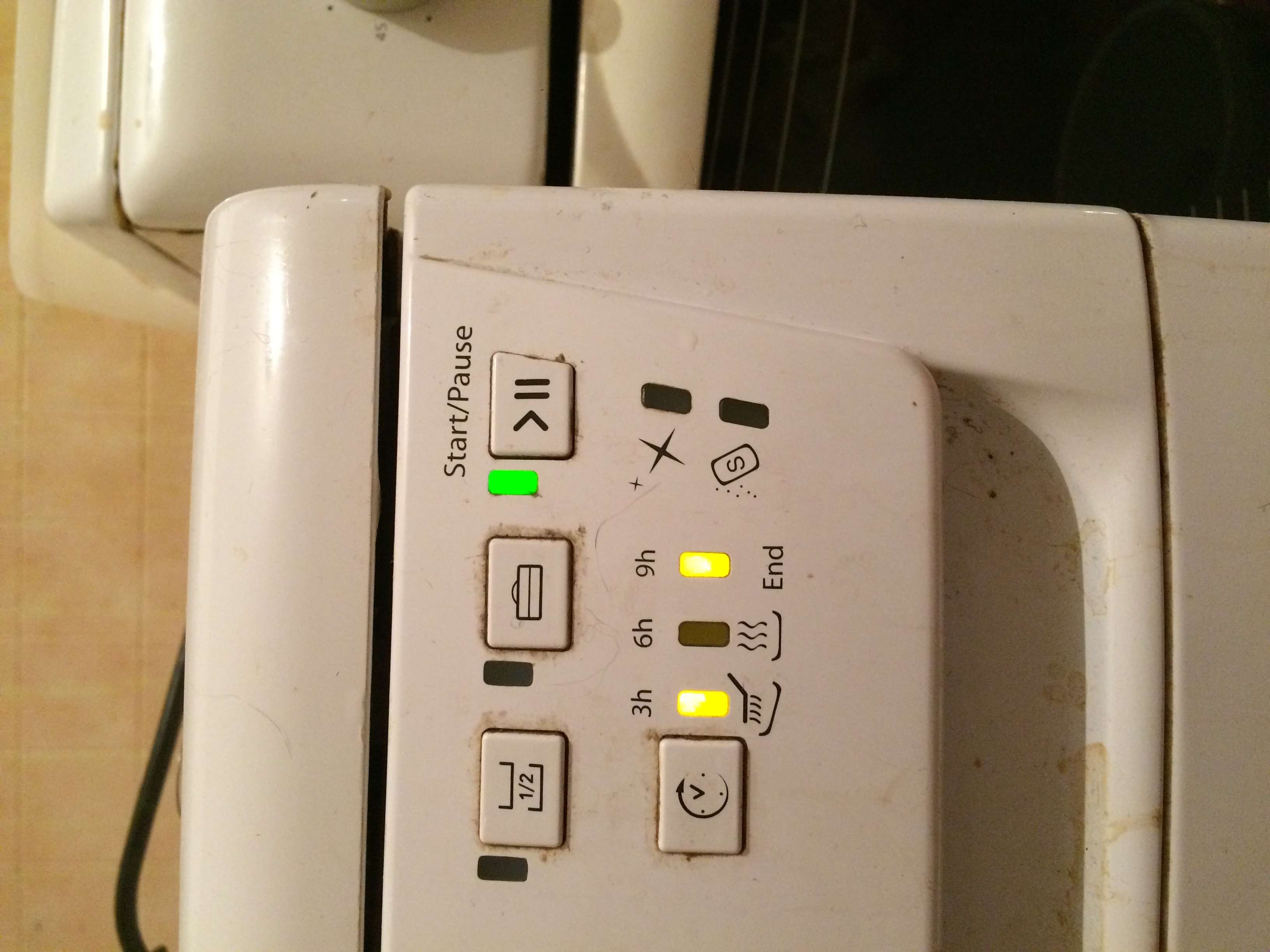

Добрый вечер. ПММ Hotpoint-Ariston lsf7237.
Хорошо сливает и заливает воду, активно начинает мыть посуду, на программе с предварительным ополаскиванием отрабатывает отлично, потом заливает воду на основную мойку и тут срабатывает ошибка. Сливает воду. Мигают "старт" + "мойка" + "конец" и, кстати, окошко, где лежит таблетка не открывается.
Сергей, Самара
2 0
Ученик, Ответы: 4, Оценили: 8 раз
Нужно проверить температуру воды. Во время работы ( мойки) нажать на паузу, открыть дверцу и рукой проверить температуру воды. Если холодная проблема с нагривательным элиментом. Возможно также при мойки посуды светится ошибка, и начинает сливается воду. Срабатывает датчик течи. Который находится на дне машины
Гуру, Ответы: 130772, Оценили: 12593 раз
Предварительное ополаскивание длится 8 секунд без нагрева воды и без мойки посуды моющими, поставьте программу сушкой (1) если не начинает мыть и сливает воду тогда для начала--- проверьте чистоту фильтров насоса рециркуляции(если гряз-ные будет перелив в поддон и насос будет качать на слив воды), если с фильтрами все нормально тогда может течь по уплотнительным резинкам бака в поддон (для этого вытащить машину из встройки и наклонить ее влево или вправо, если вода потечет из поддона тогда снять боковую панель справа и промокнуть воду из поддона, поплавок АКВАСТОПА поставить в свое гнездо, окошко где лежит таблетка не откроется пока насос не станет давать воду в колону в разбрызгиватели
