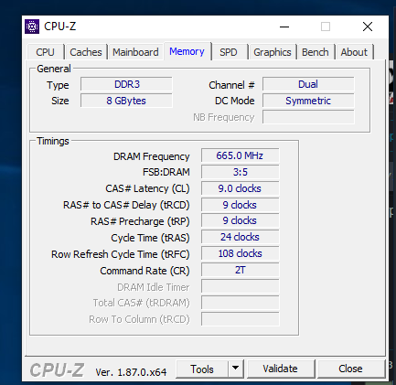

Вот сейчас, на сколько я понимаю, она работает в "двухканальном" режиме?
посмотрите пожалуйста.

Да , сейчас работает в друхканальном режиме. Максимум для этой материнской платы это 8GB. Можно поставить одну на 8, но это будет менее эффективно чем две по 4 гб.

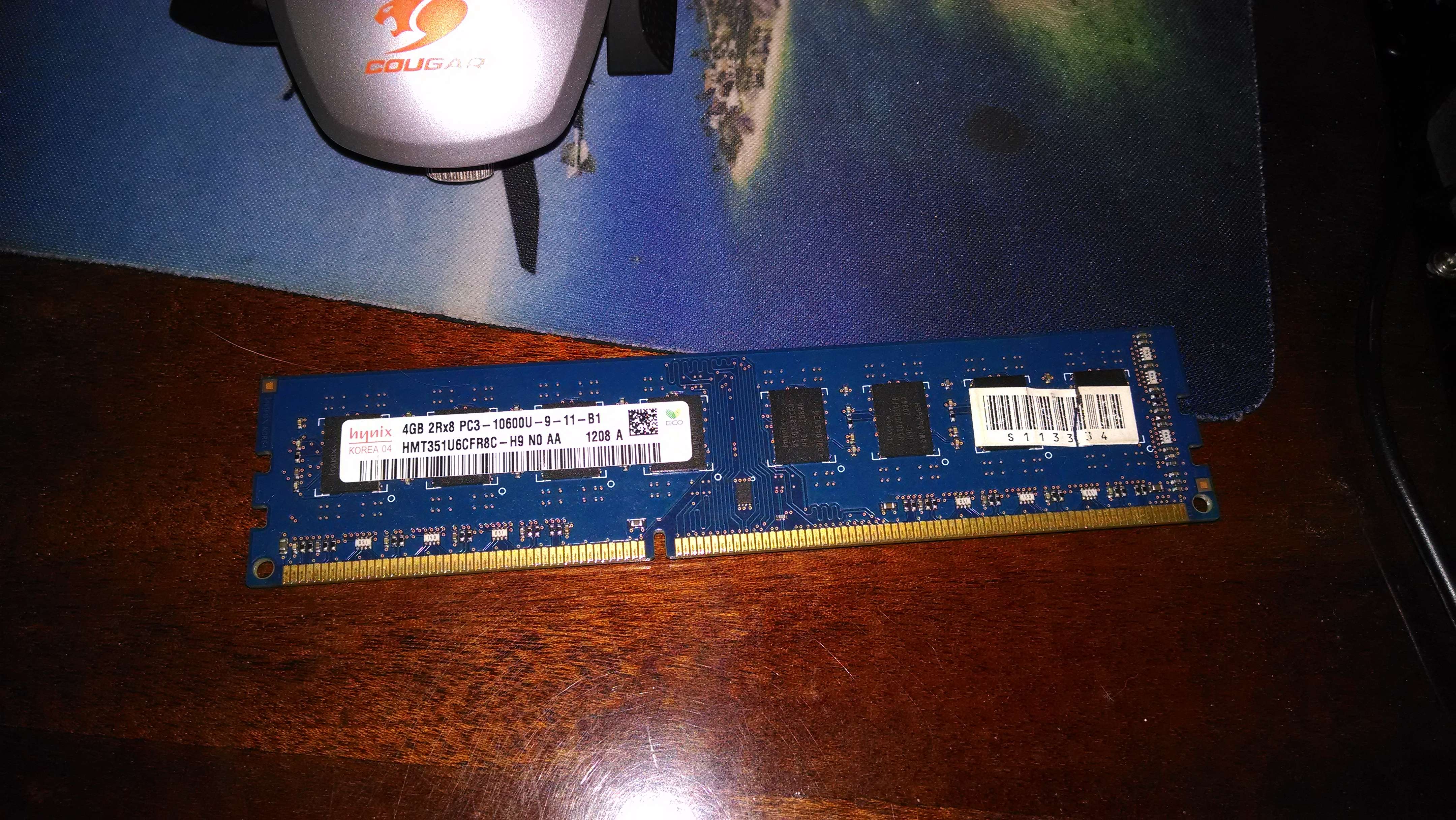

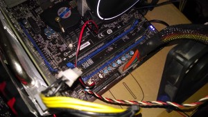

По мануалу, она 16гб тенят, у меня еше плашка лежит на 4гб, просто сейчас отключил для теста так сказать "двухканального" режима,
но если ставлю третью, определяет все 12гб!
