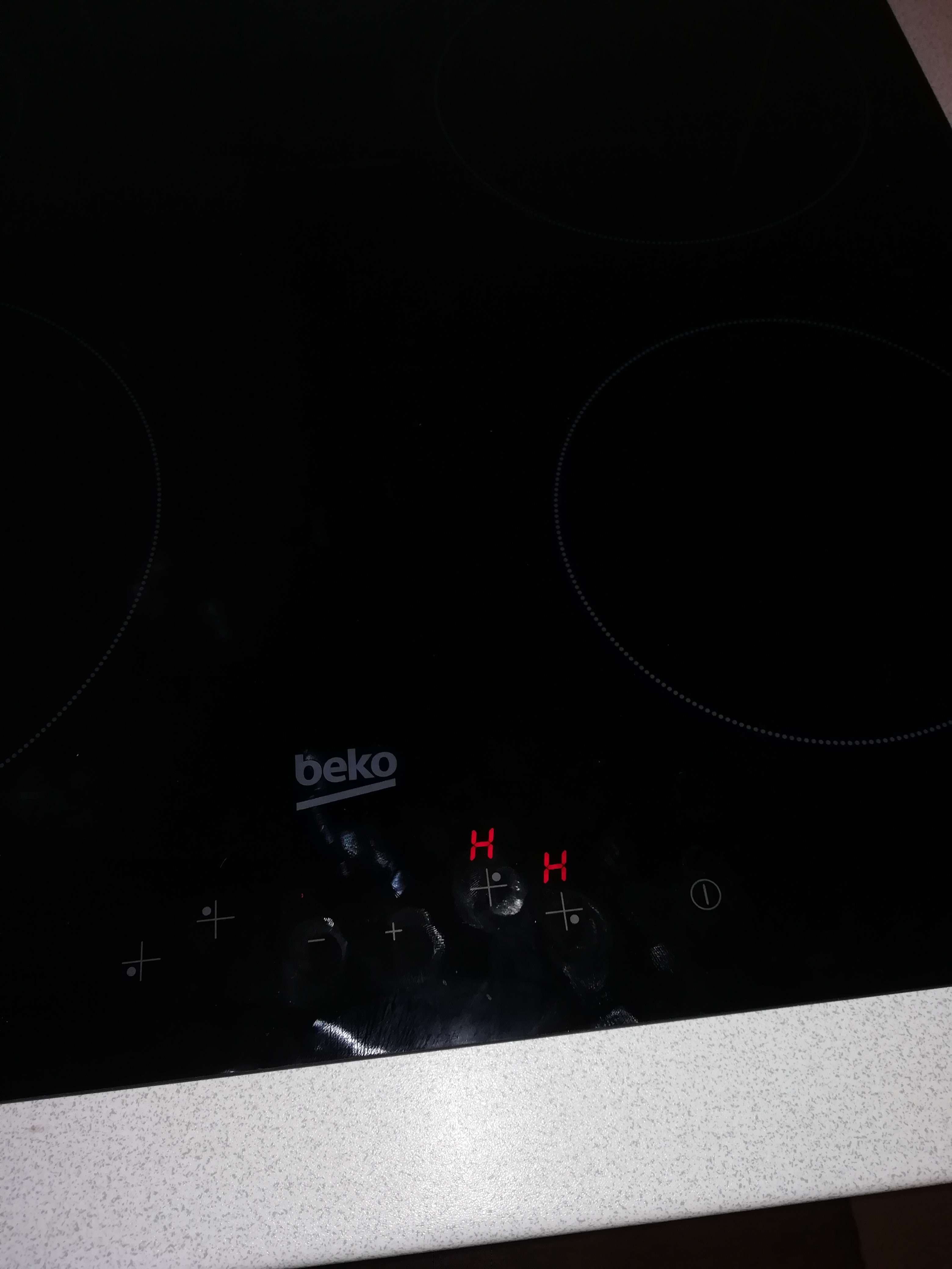

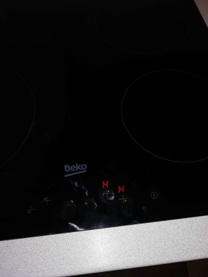

При первом включении мигают н на 2-х конфорках конфорки холодные как устранить? Beko HIC 64401 [Ответы 1]
Beko HIC 64401
Вопрос 220884
elen00, Москва
При первом включении мигают Н на 2-х конфорках. Конфорки холодные. Как устранить?
Beko HIC 64401
0 1
Гуру, Ответы: 130380, Оценили: 12580 раз
Смотрите раздел инструкции https://mcgrp.ru/files/viewer/37282/20 буква Н означает остаточное тепло, отключить из розетки на 5 минут затем снова включить
