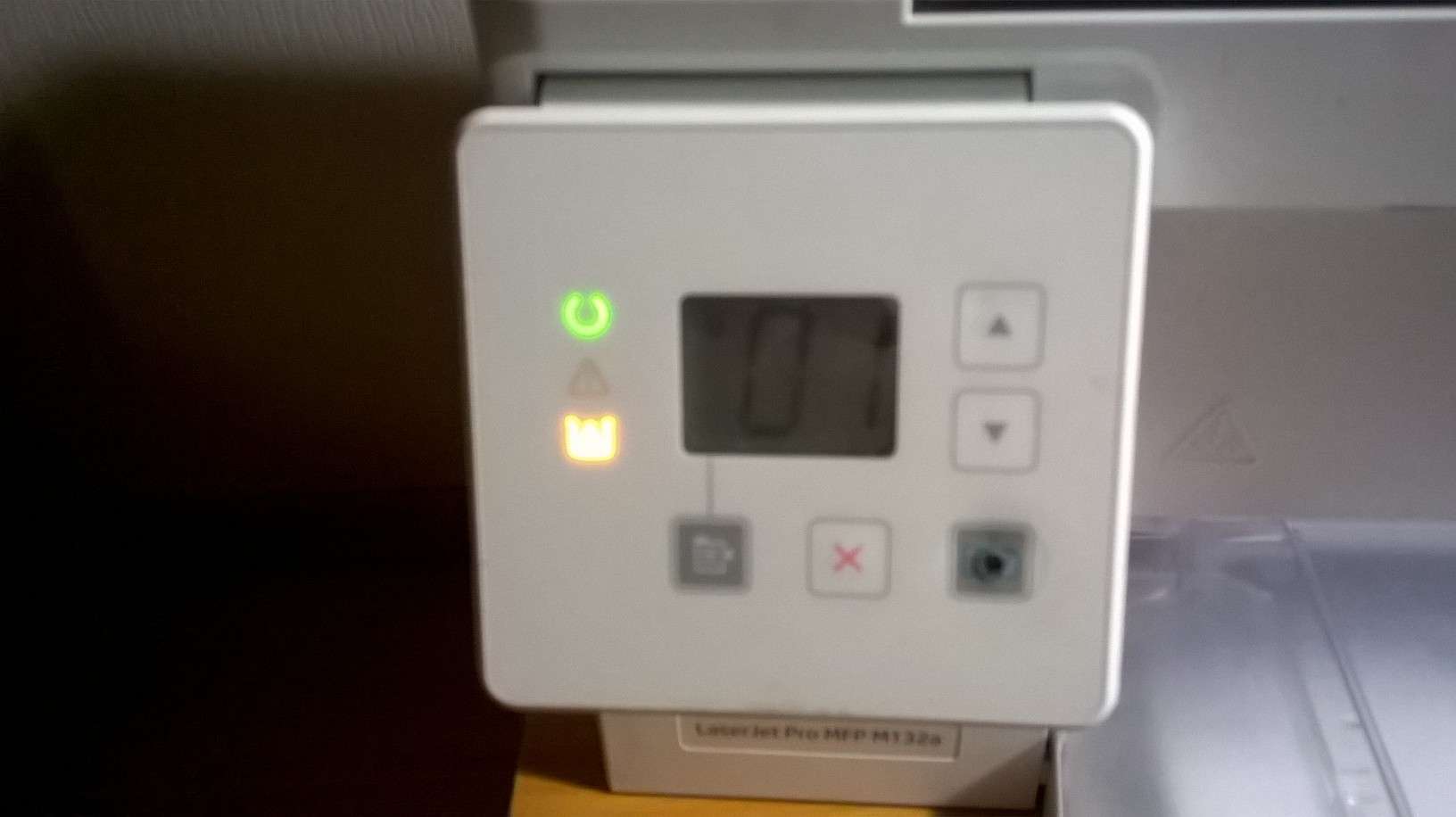

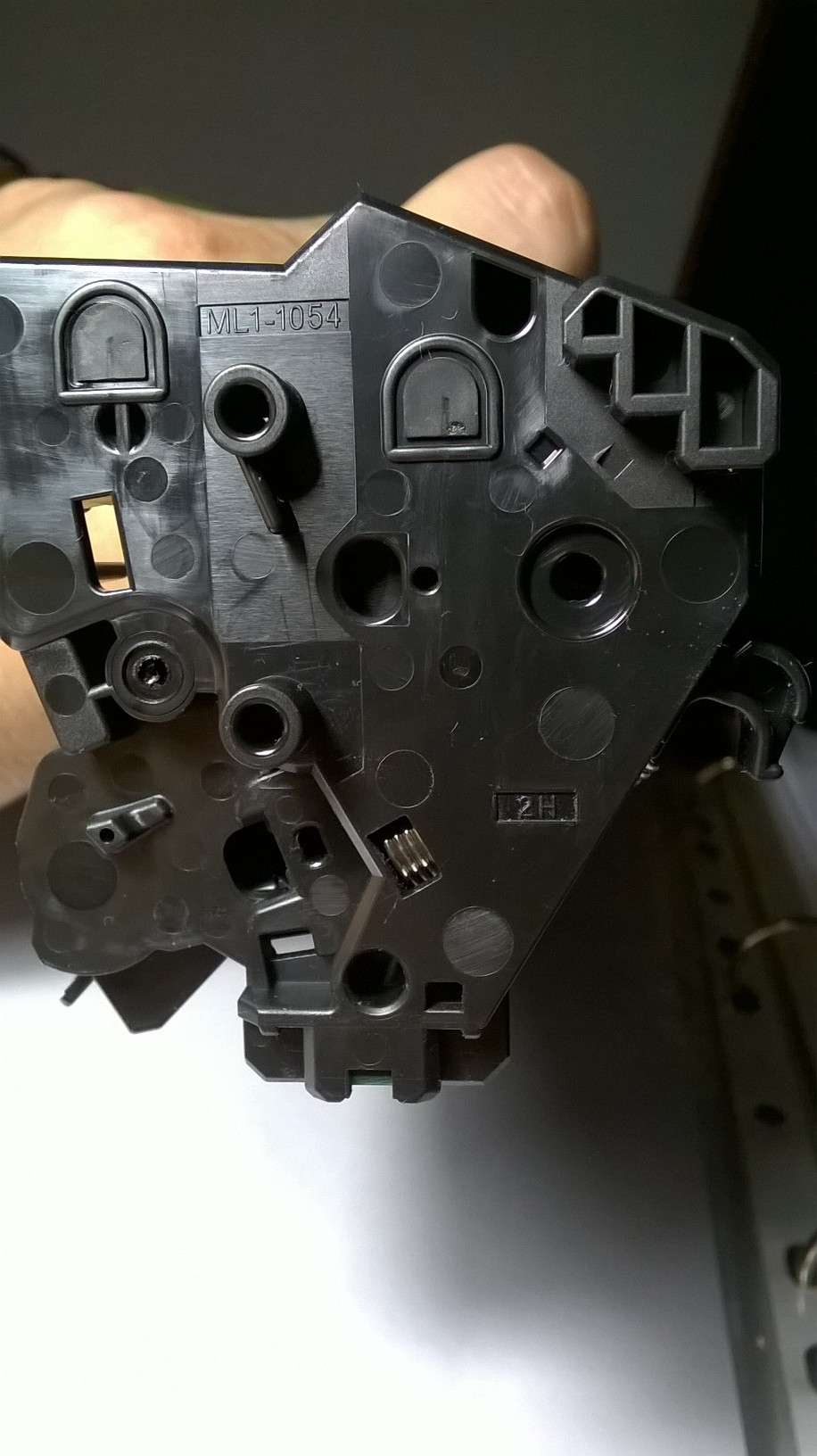

У меня МФУ HP LJ PRP MFP M132a. Загорелся индикатор наличия порошка. Еще попечатала немного, сняла старый картридж и установила новый - родной. Но индикатор по-прежнему показывает, что порошок на исходе. Как сбросить индикацию?

Питание выдернуть, секунд 10 подождать, включить. На контактах картриджа плёнка не осталась? Если есть контакты, конечно.

Это уже делала и проверяла состояние контактов. Результат пока отрицательный . Прилагаю фото левого торца картриджа с тонером и фото дисплея с горящим индикатором. Может, еще какие варианты предложите, уважаемые профи. Буду очень благодарна.

Да уж. Мыслей мало. Нет практически :)) У него есть настройки защиты картриджей. Чтобы в другой принтер не засунуть. Ещё есть настройка поведения, когда картридж заканчивается. Это 136 чтраница мануала. Который здесь, это 148. Может там сброс есть какой-нибудь. В тексте не вижу. Ну, как вариант, картридж перезаправленный. У него фотобарабан снашивается, вторая перезаправка уже не катит. Да и микруху перешить обычно не получается. Самсунги заправлял, и ставил прогу-ломалку и контакты заклеивал. Лет 5 уже работает. Не очень помогу.
