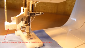

Здравствуйте! Подскажите, пожалуйста, машинка стала шить только в обратную сторону, как будто на реверсе. При нажатии на рычаг реверса шьёт также в обратную сторону. Вероятно его заклинило. Скажите, это можно как-то исправить в домашних условиях? Нет возможности отвезти её в ремонт.
Гуру, Ответы: 131233, Оценили: 12632 раз
При шитье в одну сторону. Рычажок для обработки петли опущен поднимите его вверх, смотрите фото
