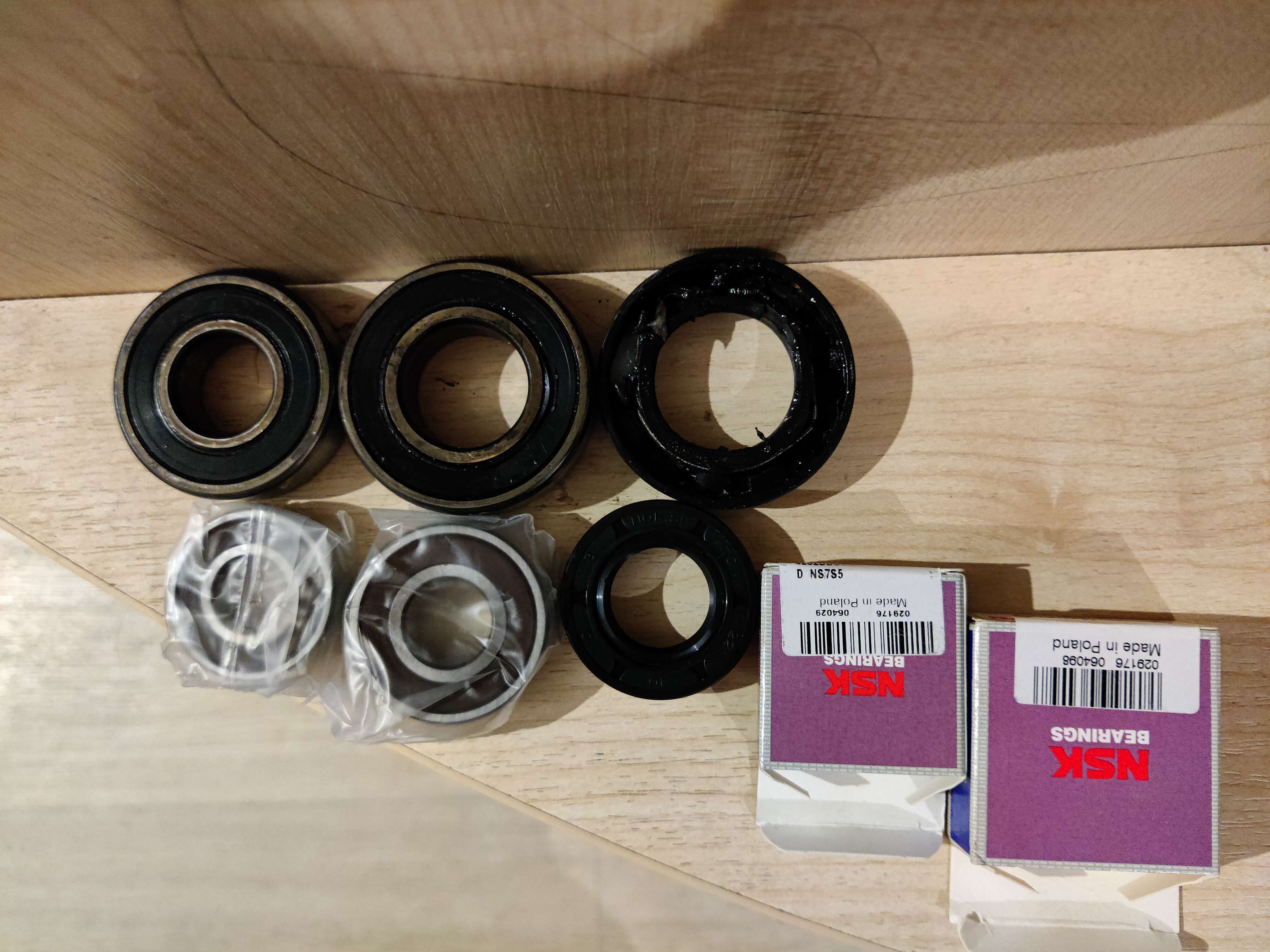

Здравствуйте! Какие подшипники и сальник установлены в барабане?
Ответы 3
Сергей, Ульяновск
Ведущий специалист, Ответы: 594, Оценили: 130 раз
Подшипник 1 - 6202
Подшипник 2 - 6203 ZZ
Сальник - 22*40*10

1 подшипник - 6204 , 2й подшипник - 6205 ) , от 1го коробочка перед глазами , второй не помню точно .

В AQSL 109 идут подшипники 204, 205 и сальник 30*52*10. А то что вы написали пизд-ешь, поэтому вы и Пизд-абол. Сколько людей потратили зря денег из-за вашего. Всего вам хорошего.
