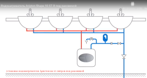

У него крепления расположены для установки выводами вверх? И можно выводом вниз?... Ariston SG 15 UR [Ответы 6]
Ariston SG 15 UR
Вопрос 229149
zaver.s, Москва
У него крепления расположены для установки выводами вверх? И можно выводом вниз? Правильно я понял?
Ответы 6
Гариф, Пермь
Младший эксперт, Ответы: 224, Оценили: 277 раз
Крепить согласно инструкции, поплавок уровня иначе рабртать не будет
zaver.s, Москва
Все равно не понял 😁 как его крепить над мойкой, кранами в низ. если крепления предназначены для крепежа кранами в верх
Гуру, Ответы: 130540, Оценили: 12589 раз
В водонагревателе нет поплавка, монтаж как позволяет крепление выводами вверх
