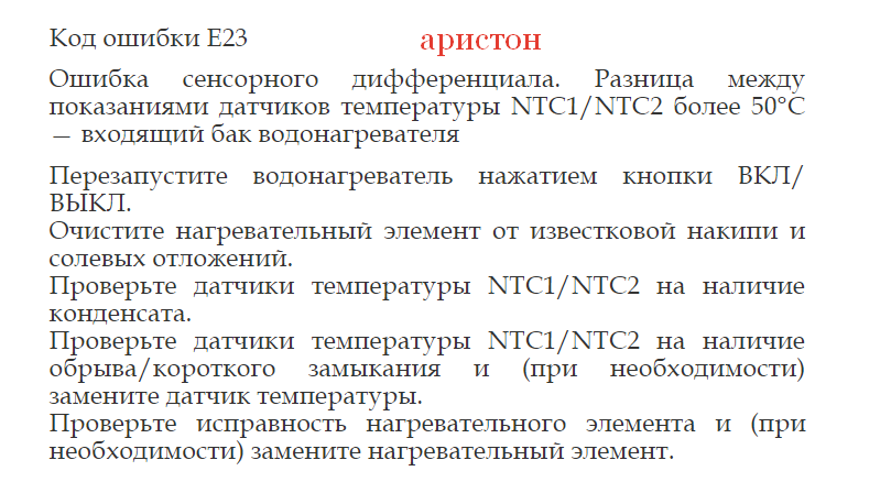

На бойлере Ariston ABS VLS Premium PW80 отображается ошибка "E23". |
Ошибка Е23---неисправность сенсорного дифференциала(входной бак водонагревателя) инструкция по ссылке https://mcgrp.ru/files/viewer/19116/7 |
