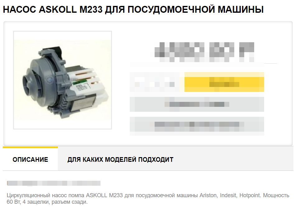

Добрый день. Подскажите, какой циркуляционный насос стоит на посудомоечной машине Аристон LST41677? Продается ли ремкомплект к данному насосу? Машинка набирает воду, греет, но не крутятся лопасти.
Насос может быть неисправен или проблема модуля управления, нужно смотреть, фильтра насоса рециркуляции должны быть чистые, для работы разбрызгивателей нужно создать давление в колоне

Чаще всего, если машинке больше пяти лет, у этих насосов изнашиваются втулки. Была такая же проблема. Купил ремкомплект на авито, на ютубе полно видео как поменять.
