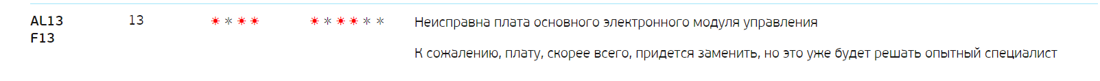

Посудомоечная машинка Нotpoint-Аriston lst 41677, мигают индикаторы 1.3.4. В чем может быть проблема?
Ответы 3
Ошибка F13--проблема с платой управления, плату нужно заменить
Аслан, Махачкала
А какая проблема в плате подскажите пожалуйста ? Машинка бывает заканчивает программу до конца без этой ошибки бывает через час по разному .
Hotpoint-Ariston LST 41677
Вы меня спросили я ответил по вопросу, машина с 6-ю программами, расшифровка выше, вызовите мастера по ремонту для диагностики проблемы, смотреть нужно все на месте
