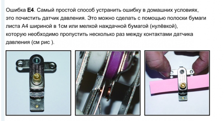

Включаем режим риса и ставим время и включаем, на дисплее высвечивается "е4" - что это?
Гуру, Ответы: 130435, Оценили: 12585 раз
Ошибка Е4 связана с датчиком давления необходимо почистить контакты датчика, для этого отключить из сети, дать остыть, снять дно у мультиварки открутив шурупы, добраться до самого датчика почистить можно мелкой наждачкой
