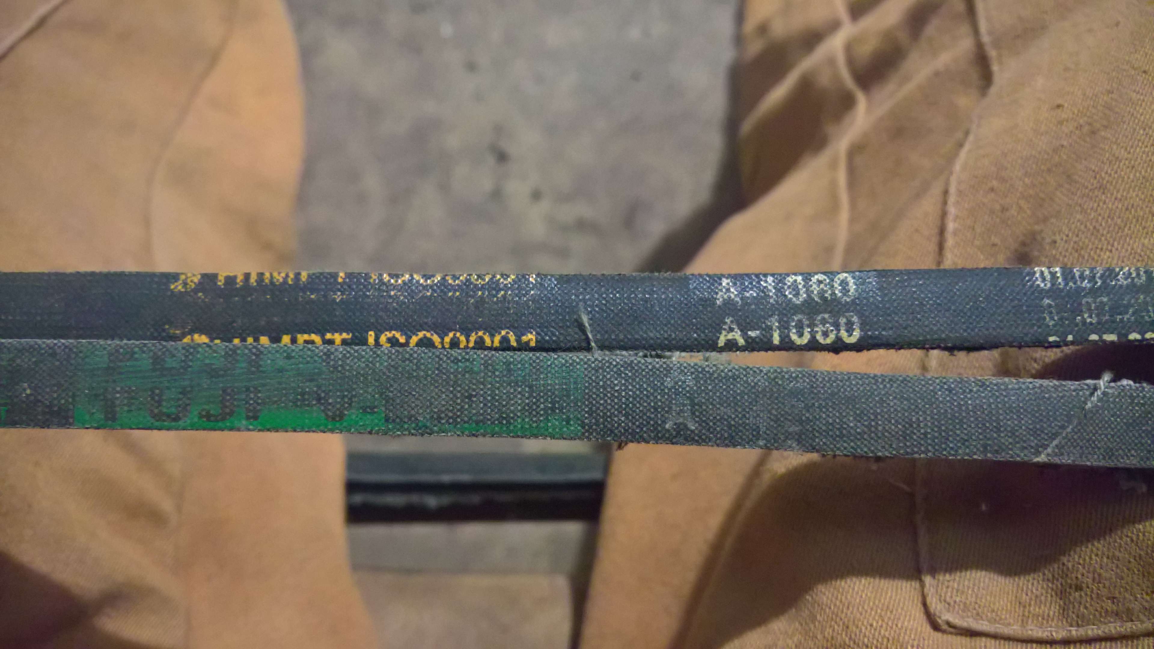

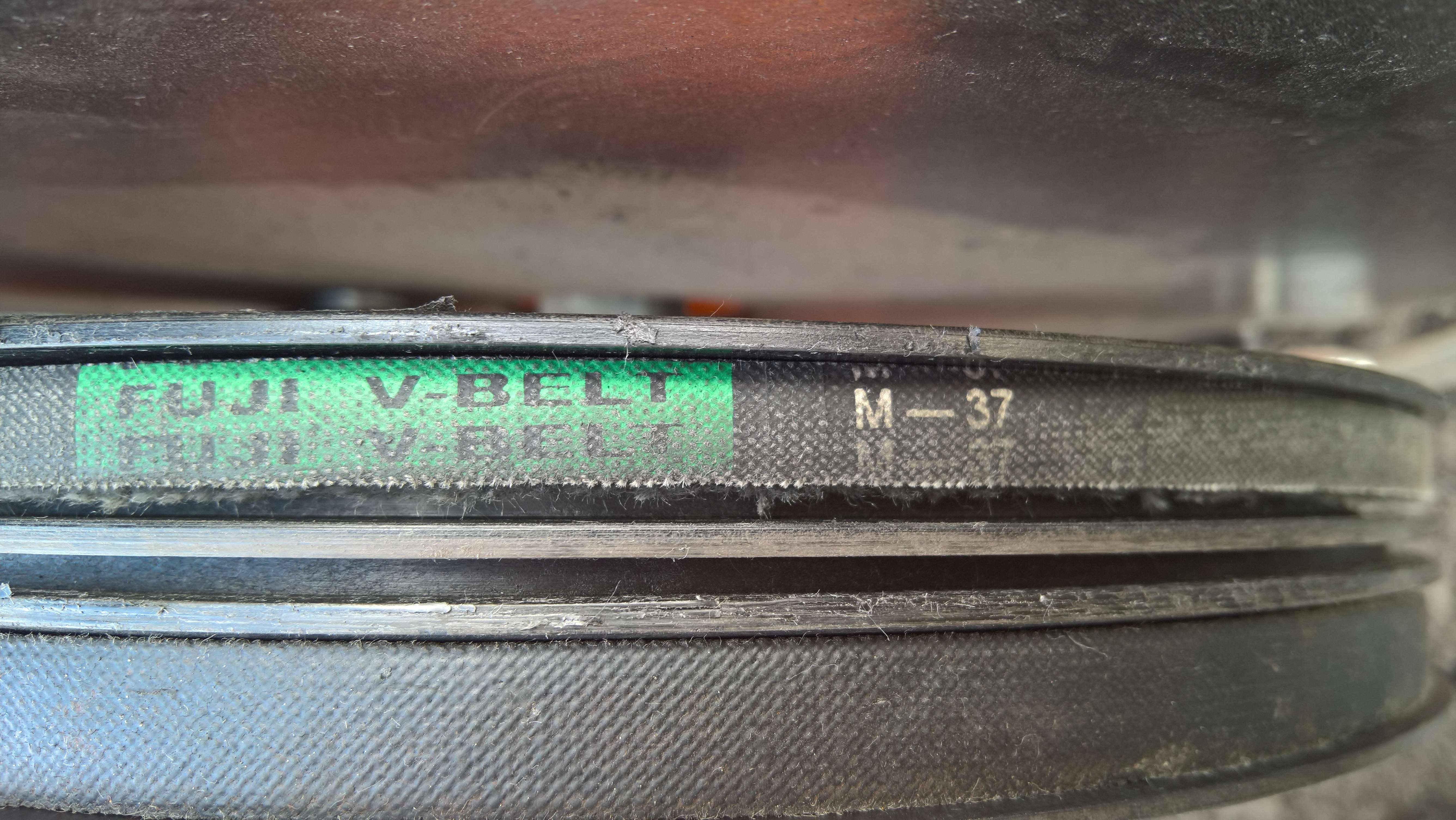

Ремень прямой передачи клиновый, по метрической системе подходит А-1060. По дюймовой (оригинал) А-42. Обратный ход не менял ни разу за 4 сезона. Там маркировка М-37 (дюймовая), аналог не знаю.

Carver T-650R
ремни переднего хода, основная передача.

Carver T-650R
задняя передача

Спасибо)
