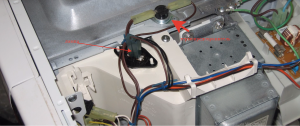

Выключается в режиме прогрева, спустя некоторое время. Заданной температуры не достигает, отключается. Минут 10-15 проходит - снова включается, как-будто только что в розетку включили.

проблема может быть в термо предохранителе(заменить новым), неисправности обдува(не работает вентилятор)
