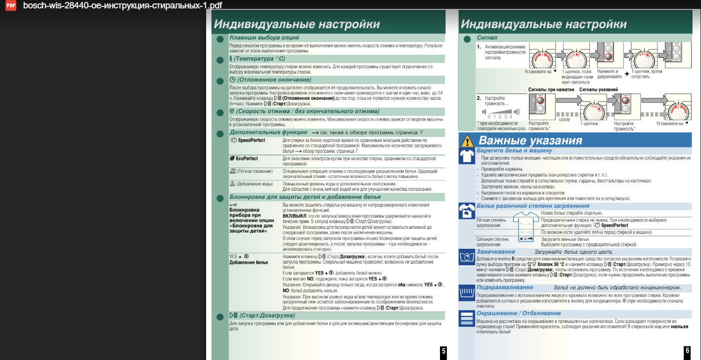

Подскажите, как установить блокировку от детей на машине Вosch 28440? В описании модели на сайте вижу, что функция есть, а в инструкции найти ее не могу. Заранее спасибо.

Для включения (защита от детей) нажать и удерживать кнопку СТАРТ/ДОЗАГРУЗКА 5 секунд, блокировка может оставаться даже после отключения машины, перед установкой следующей программы функцию нужно деактивировать

Большое спасибо за ответ! Не получилось. если жму 5 сек в неработающем режиме, ничего не меняется. Если жму в работющем - то программа становится на паузу.

Нашел инструкцию к вашей модели машины, попробуйте еще раз

Насколько я поняла, фото приложенной инструкции, скорее всего, от другой модели.. у вас на сайте смотрю инструкцию от 28440 и там раздела по этому режиму нет.. можете, пожалуцста, перепроверить от какой модели приложена инструкция?

Смотрите слева вверху модель стиральной машины, это фото страницы инструкции

Большое спасибо, я правда вижу номер моей машинки на фото. единственно, когда я ввожу на этом сайте ее модель, у меня выскакивает именно та инструкция, которую я прикрепляю сюда. а на фото той инструкции, что Вы прикрепляете на стр 5 в разделе индивид инструкции прописаны 2 опции, которых в моей машинке вообще нет - speed perfect и eco perfect. поэтому у меня и сложилось впечатление, что инструкция подписана ошибочно. + как писала ранее, нажатием кнопки пуск в течение 5 секунд, программа ставит на паузу и никакой блокировки не происходит
