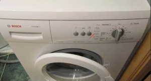

Здравствуйте, мигает индикатор полоскания при включении, на остальные кнопки не реагирует, не запускается. В чем может быть проблема и как устранить?

В случае мигания вначале стирки индикатора полоскания (указано стрелкой) определяется ошибка F21 ---неисправность двигателя(мотор, щетки, тахометр, утечка тока на корпус)Сушить двигатель, проверить тестером обмотки двигателя

спасибо,посмотрю,а как убрать потом эту ошибку,чтобы проверить работу машинки?
11 0
Для сброса ошибки :
установить селектор программ в положение (0 )
нажать и удерживать кнопку старт\пауза
повернуть селектор на одно деление против часовой стрелки и отпустить кнопку старт\пауза
повторить несколько раз пока ошибка не сбросится

спасибо ,ошибку скветировал, буду разбираться дальше
