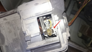

Добрый день. Какое расположение щеток на двигателе?

В задней части двигателя, снимите двигатель сразу будет видно

мне нужно самих угольных, там наклон есть,одну когда снимал запомнил другую забыл,они симметричны друг другу?
Гуру, Ответы: 130727, Оценили: 12590 раз
Смотри в какую сторону идет отжим(повышенные обороты) туда и должен быть скос щетки

спасибо уже поставил
