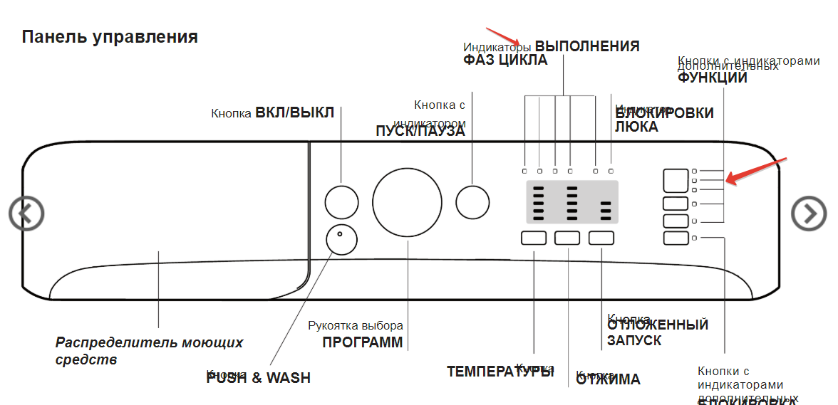

В общем машинка стирала на программе "Рush &wash" минут 30 (из положенных 45 минут), потом заморгал первый индикатор и все, стирает туда сюда и все.
Ответы 5
Гуру, Ответы: 131097, Оценили: 12606 раз
Какой индикатор мигает в горизонтальном(слева по счету) или вертикальном ряду? отключите машину для сброса проблемы из розетки
Indesit bwsa 61051
Дмитрий, Новосибирск
Первый с лева
Первый слева в горизонтальном ряду, ошибка F01----неисправность двигателя, попадание влаги, межвитковое обмоток, коротнул симистор двигателя на плате
