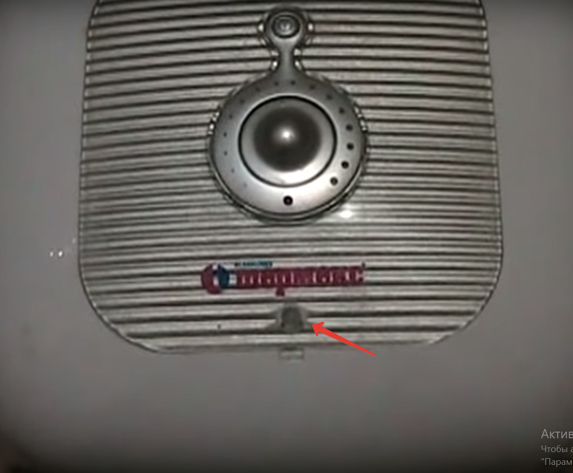

Не течет холодная вода. И как открыть крышку? Не могут найти, как открыть - там нет болтов на крышке, т.е. на две части разделить крышку.
Thermex Hit H15-H
Заглушку пластмассовую сковырнуть(стрелка), выкрутить саморез, затем поддеть саму крышку плоской отверткой
