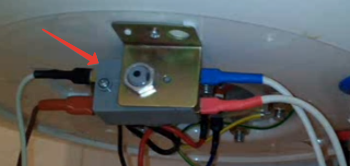

Да может, для начала нужно заполнить бак а затем включать нагрев, Тен без воды пошел в перегрев и сработала термопредохранитель, отключить из розетки, снять защитную крышку, нажать кнопку термо защиты
