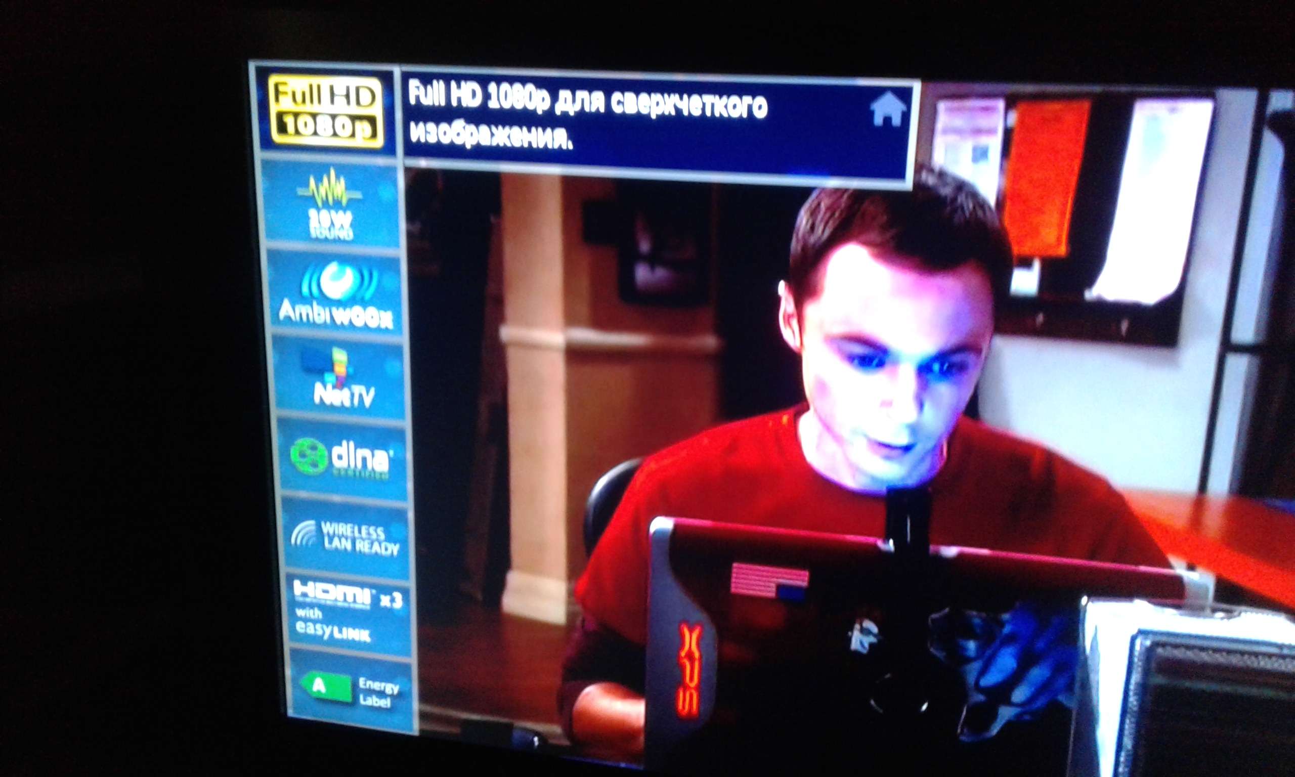

Как убрать боковую рекламу на экране периодически появляющуюся слева? Philips 42PFT6569/60 [Ответы 1]
Вопрос 243141
Марина, Москва
Как убрать боковую рекламу на экране, периодически появляющуюся слева?
Профессиональный, Ответы: 45776, Оценили: 6168 раз
Попробуйте выбрать режим "дом":
1.Нажмите на пульте ДУ кнопку для отображения главного меню.
2.С помощью кнопки перемещения курсора выберите пункт КОНФИГУРАЦИЯ и нажмите кнопку OK для подтверждения.
3.С помощью кнопки перемещения курсора вниз выберите пункт УСТАНОВКА, затем нажмите кнопку перемещения курсора вправо.
4.С помощью кнопки перемещения курсора вниз выберите пункт ПРЕДПОЧТЕНИЯ, затем нажмите кнопку перемещения курсора вправо.
5.Выберите пункт РАСПОЛОЖЕНИЕ и нажмите кнопку перемещения курсора вправо.
6.
Выберите пункт ДОМ и нажмите кнопку OK.
7.Нажмите кнопку НАЗАД для выхода из меню,
8.после того как был выбран режим ДОМ. Чтобы убедиться в том, что режим телевизора изменился, переключите его в режим ожидания.
