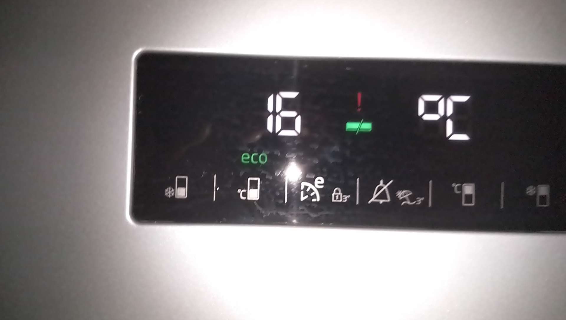

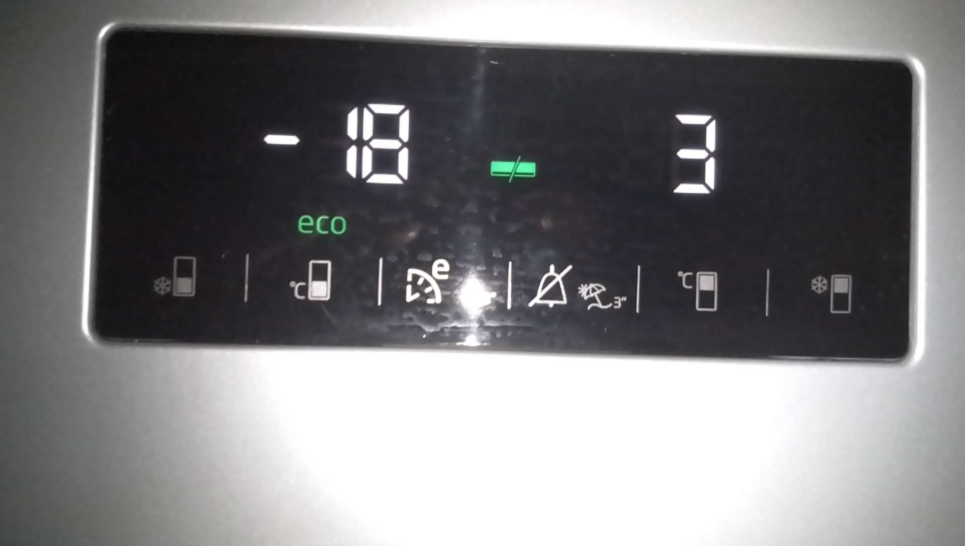

Помогите разобраться, почему загорается второе изображение на сенсорном табло холодильника, о чем предупреждает и что необходимо предпринять?
Beko RCNK296E21S

На первом снимке дисплей нормально работающего холодильника, а на втором холодильник недавно включен в сеть или не охлаждает по причине неисправности: в хол.камере +16 градусов, и в морозилке скорее всего также, на дисплее не хватает знаков, чтобы отобразить температуру

Включена функция энерго сбережения(зеленый перечеркнут)---отключает дисплей, для включения нажать любую кнопку или открыть дверь На дисплее ) знак, смотрите загрузку холодильника(продукты повышенной температуры), не до закрыта дверь, тепло в холодильной камере, неисправность системы управления, отключить на 10 минут(не меньше) для сброса проблемы, проверьте нагнетание воздуха в холодильную камеру
