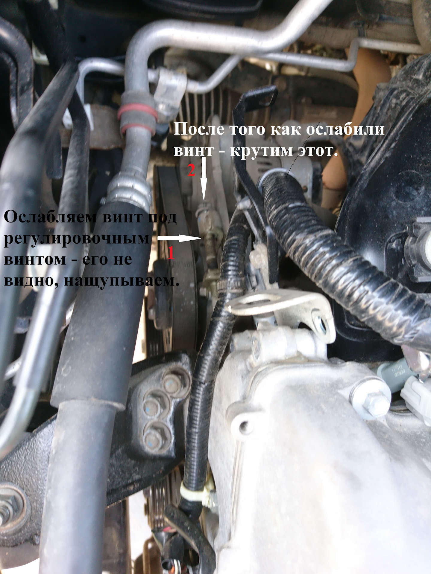

Как поставить ремень кондиционера? У меня его вообще не было. Просмотрел при покупке. Там всего два ролика. Как он натягивается?
Профессиональный, Ответы: 45776, Оценили: 6141 раз
Первый снимаем ремень генератора, затем компрессора. Ремень кондея — ослабляем гайку ролика и потом крутим регулировочный винт и снимаем ремень.
