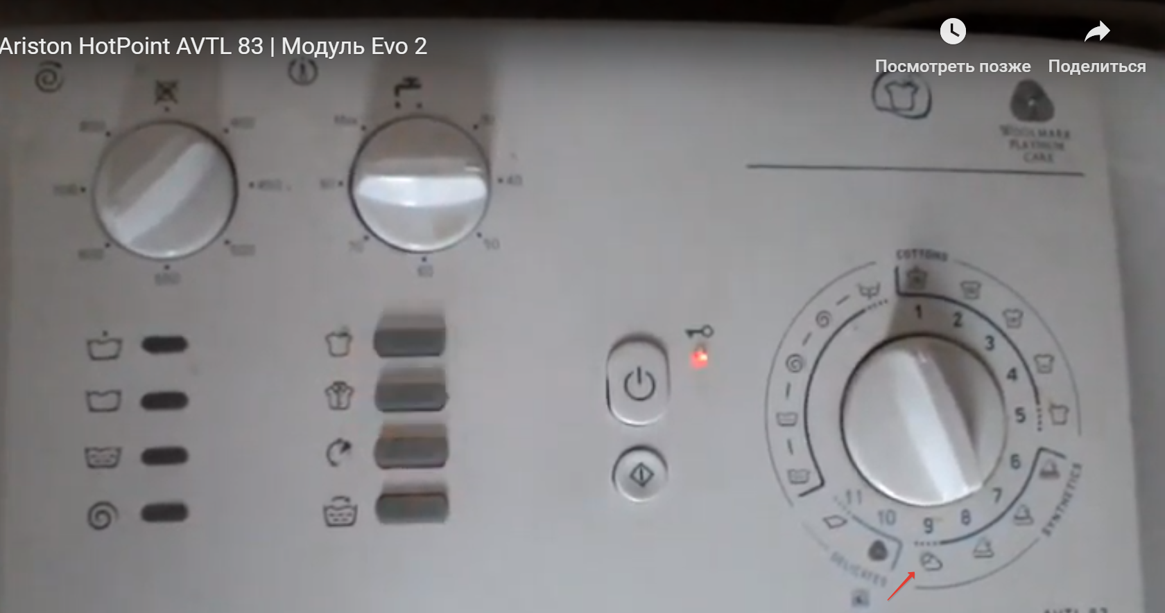

Здравствуйте, скажите, пожалуйста, как включить быструю стирку?
Вячеслав, Нижний Новгород
Эксперт, Ответы: 2859, Оценили: 820 раз
Согласно инструкции: https://mcgrp.ru/files/viewer/41395/30 , у данной машинки нет быстрой стирки. По ссылке указан список всех программ, имеющихся в этой машинке с длительностью работы каждой программы. Выберите наиболее подходящую вам.
Гуру, Ответы: 130373, Оценили: 12579 раз
Hotpoint-Ariston AVTL 83
Программатор в программу (указано стрелкой) будет вам быстрая стирка (30минут при 30 градусах)
