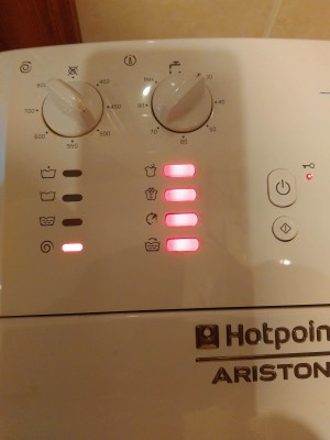

Здравствуйте, если не трудно, объясните причину ненормальной работы стиральной машины. Машинка Ariston AVTL 83. В последнее время при включении вилки в розетку (до включения кнопки питания на машинке) стали загораться одновременно 6 ламп, кнопка предварительной стирки, кнопка быстрой стирки, кнопка таймера, кнопка слива, кнопка отжима и светодиод блокировки замка верхней крышки. Светятся они 13 секунд и тухнут, после этого включаю кнопку питания и машинка работает в обычном режиме, раньше такого не было. Включал вилку в розетку и ничего не происходило, потом нажимал кнопку питания на машинке, эти лампочки загорались на секунду и тухли, потом начинала моргать кнопка замка верхней крышки. Сейчас все тоже самое, кроме загорания 6 лампочек на 13 секунд после включения вилки в розетку. Заранее благодарен за подробный ответ.

Проверьте заземление(если не заземлена то заземлить) корпус машинки, возможно утечка на корпус(через Тен, двигатель или сетевой фильтр) возможно проблема с кнопкой включения
