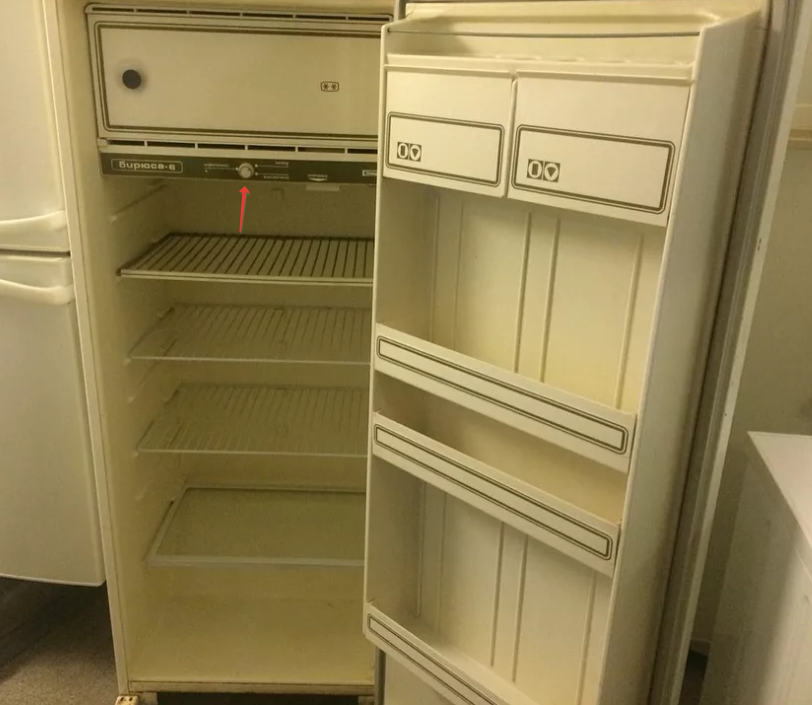

Здравствуйте подскажите в чем проблема, включаю в розетку не работает, хотя холода в камерах нет, открываю дверцу морозилки закрываю чуть сильнее хлопну включаетса компресор все работает и так до отключения, потом снова нужно так делать дверцей чтоб включился, че делать?
Гуру, Ответы: 130558, Оценили: 12589 раз
При захлопывании появляется контакт, попробуйте стукнуть рядом с регулятором, проблема скорее в нем. Проверьте проводку в к регулятору температуры, сам терморегулятор(его контакты) при необходимости заменить
