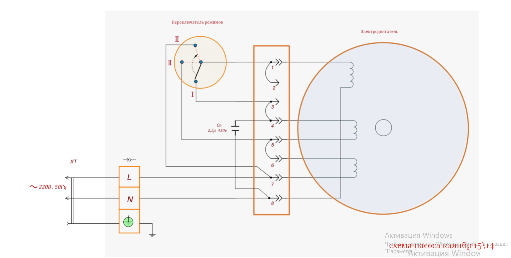

Сгорели клеммы подключения 220, а также кандер и другие провода под крышкой, но обмотки вроде целы, как можно проверить целостность обмоток (какое сопротивление должно быть), можно ли подключить насос без верхнего блока временно?
Гуру, Ответы: 130302, Оценили: 12578 раз
Необходимо вызвонить все 3 обмотки и собрать схему как на фото
