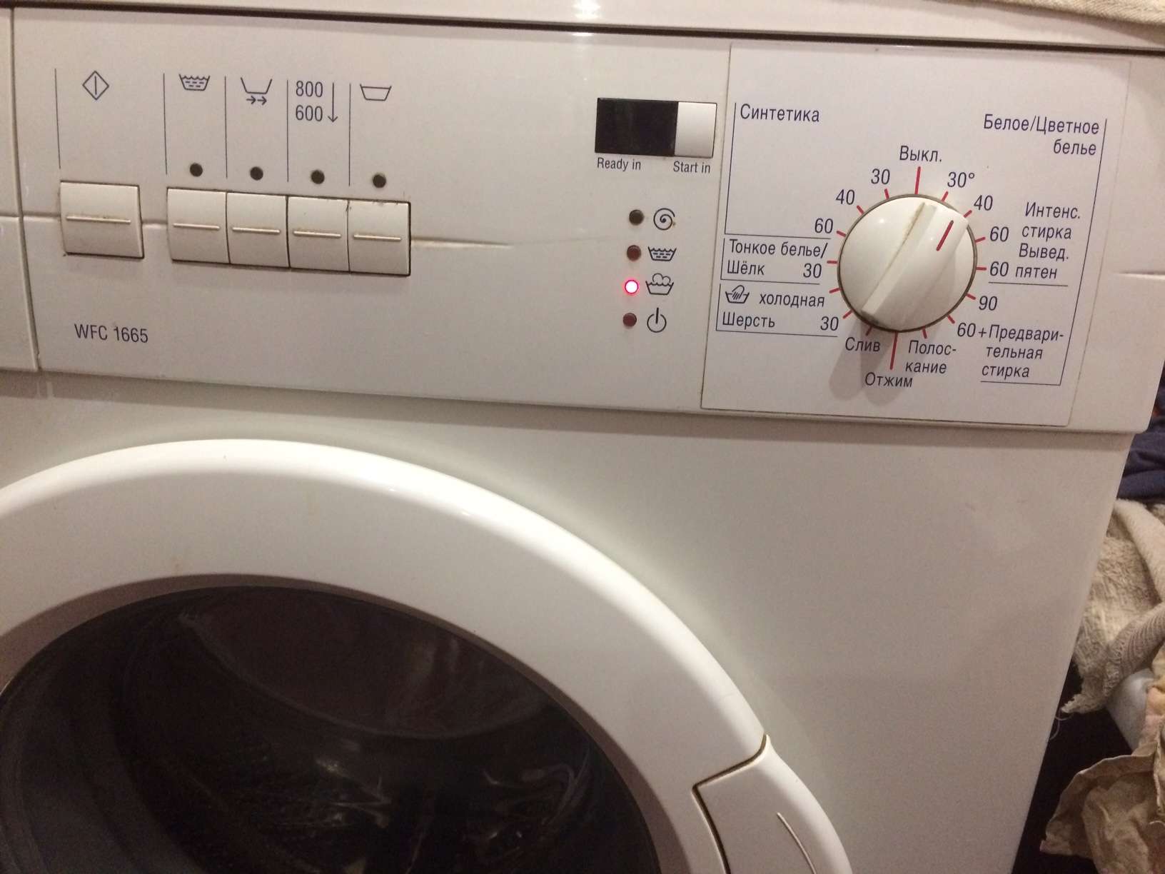

При включении (выбор любого режима) мигает индикаторная лампочка "стирка". Предположительно выход из строя платы. Мастер говорит, что надо только заказывать из Германии или возможна замена из другой серии. Может где-то у кого-то есть такая плата?

Мигающий индикатор (стирка) означает что нет поступления воды в машину, смотрите (шланг, кран, фильтр на входе в машину) и в машине клапана подачи воды должны работать(получать напряжение с платы), если не получают значит нет связи между модулем и клапаном, возможно проблема на самой плате
Владимир, Новосибирск
Да, проблема, думается, в самой плате.
Машина подает признаки жизни? снимите верхнюю крышку и прозвоните сами клапана тестером (обмотки)
