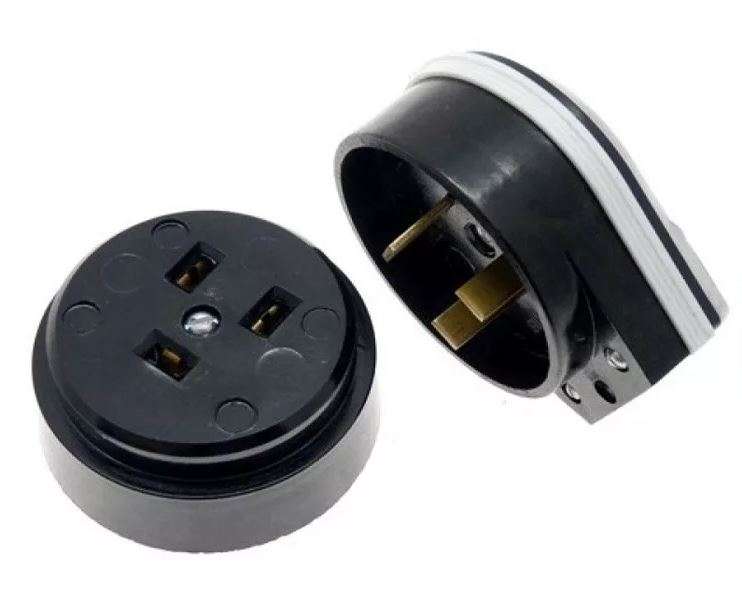

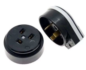

Подскажите, пожалуйста, какая вилка у плиты?
Вот такая:
Beko CS 47100
Гуру, Ответы: 130847, Оценили: 12597 раз
Печной разъем вилка\розетка--РШ-ВШ на 3контакта, ток ---32А, кабель ПВС 3x4мм длина-- 1.5метра трехжильный
