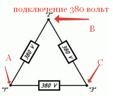

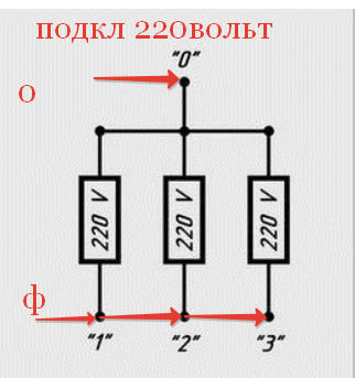

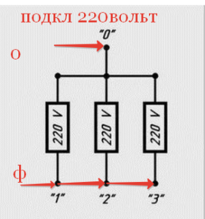

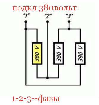

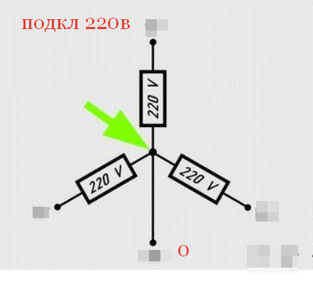

Zota ПУ ЭВТ И1
Zota ПУ ЭВТ И1
переделать 220 вольт
Zota ПУ ЭВТ И1
Zota ПУ ЭВТ И1
Попробуйте так подключить
