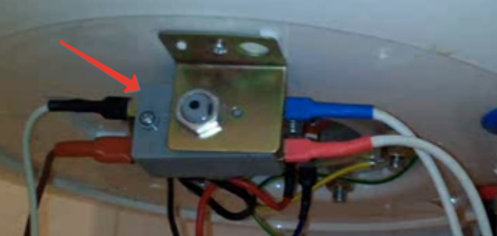

Не включается водонагреватель.
Проверяйте подключение, наличие напряжения в розетке, если подключение через УЗО возможно проблема в нем или сработал термо предохранитель (снять защитную крышку и нажать кнопку)
