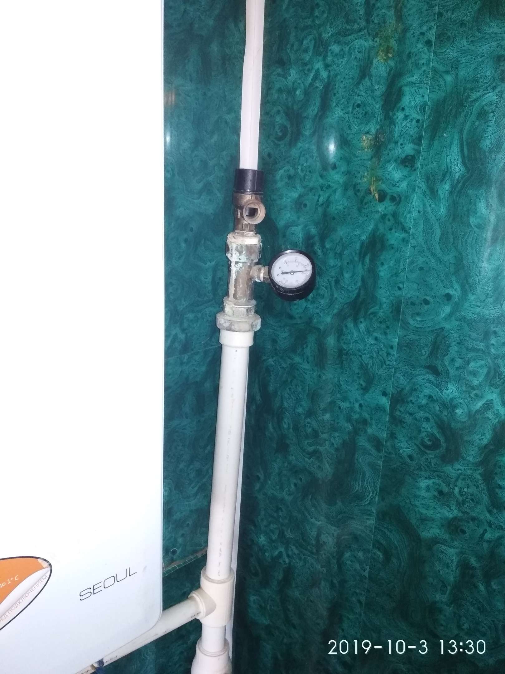

Здравствуйте, дома стоит старый котел. И первый раз поимел дело с навесным котлом Seoul 14, на монометре давление то понижается до 98 kpa, то повышается до 294 (3) (красная шкала). Это нормально? И какой максимум давления допустим, что делать, если давление превышает норму?

У вас завоздушина система - прогоните и спустите воздух . И еще посмотрите давление в раширительном бачке . Если оно маленькое или совсем нету , то закачайте простым насосом для закачки колес !

Перед закачкой насосом спустите все воду !

а какое макс давление допустимо?

0.8-1 Bar ( атмосфер )

расширительного бака нет вроде как

я имел ввиду давление в раширительном бачке , а не в сестеме ! он находится с лева в котле , там есть залотник с нипелем в который надо закачать воздух качком !
