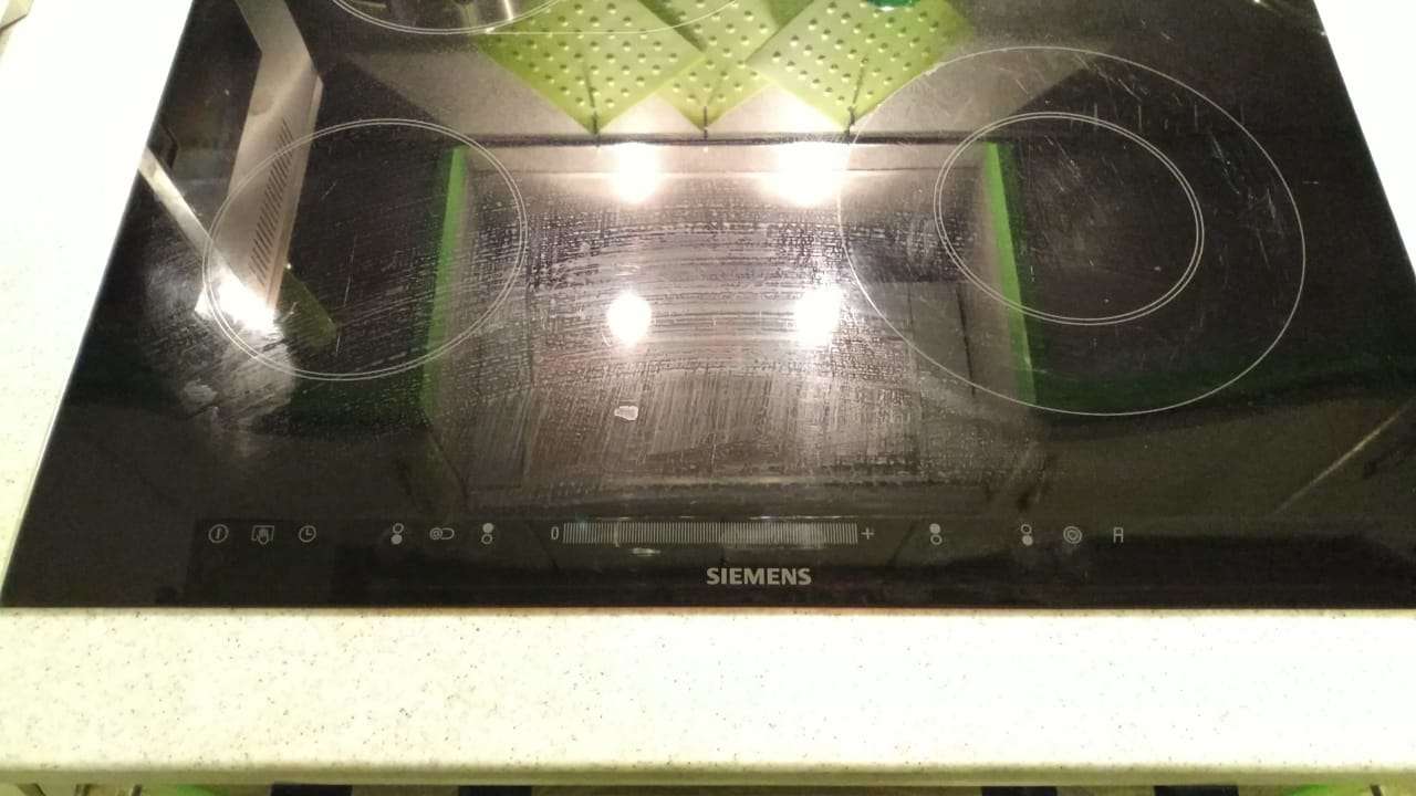

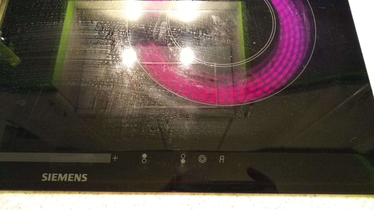

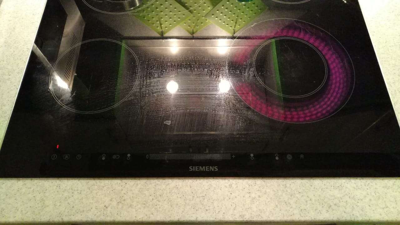

Варочная панель Siemens ET675MC11R исправно работала с 2016 г. до октября 2019 г., пока, вдруг, при выключении нижней правой двухконтурной конфорки внешний контур не выключился. Другими словами, индикаторы конфорки (внутренний и внешний контуры) выключены, при этом внешний контур конфорки не гаснет, раскален. Другие конфорки работают исправно. Неисправности не высвечиваюся. Выключение варочной панели, в т.ч. полное автоматом, ситуацию не изменили - при включении главного выключателя варочной панели сразу разогревается внешний контур правой нижней конфорки. Подскажите, что неисправно и как исправить?

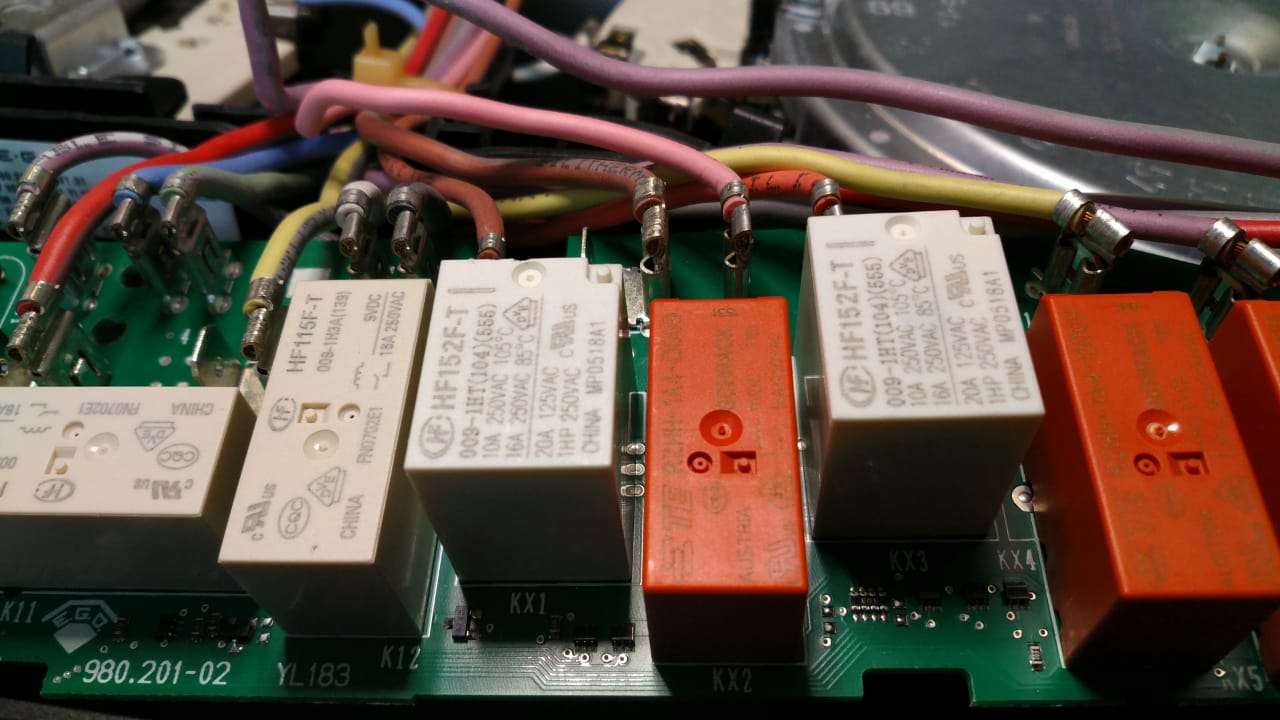

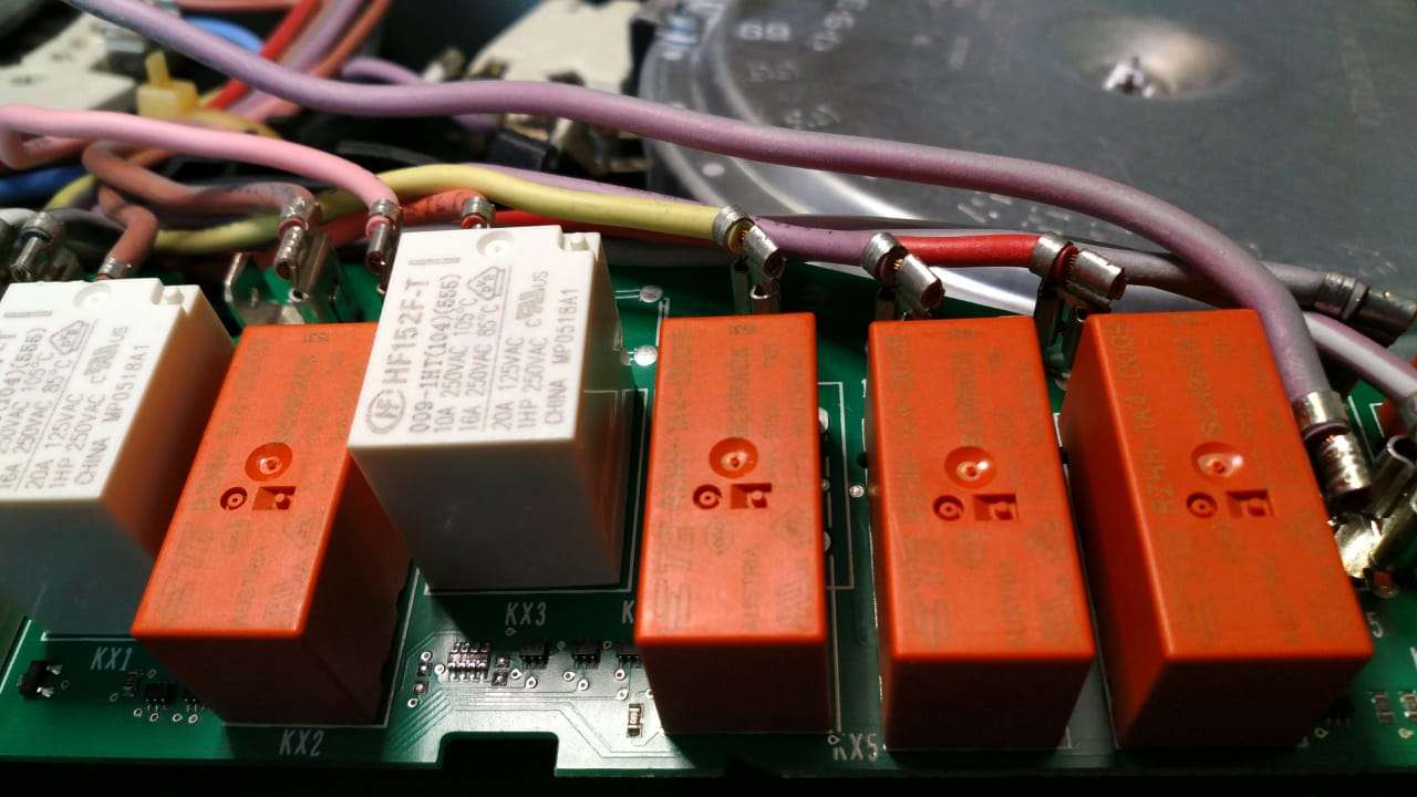

Проблема на плате, нужен ремонт и осмотр на месте, залипло реле включения данной конфорки (приварились контакты) необходимо заменить реле

Сергей, спасибо, я уже разобрался. Реле rzhh-1a4-d009. В продаже только под заказ от 3 дней и далее. Думаю, что отключу контур и поставлю варочную панель на место работать до покупки реле. Кстати, по моему, плата аналогична варочной панели BOSCH PKN675N14D, реле точно такие же.

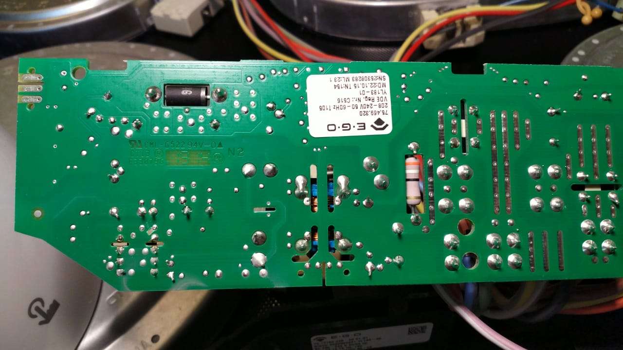

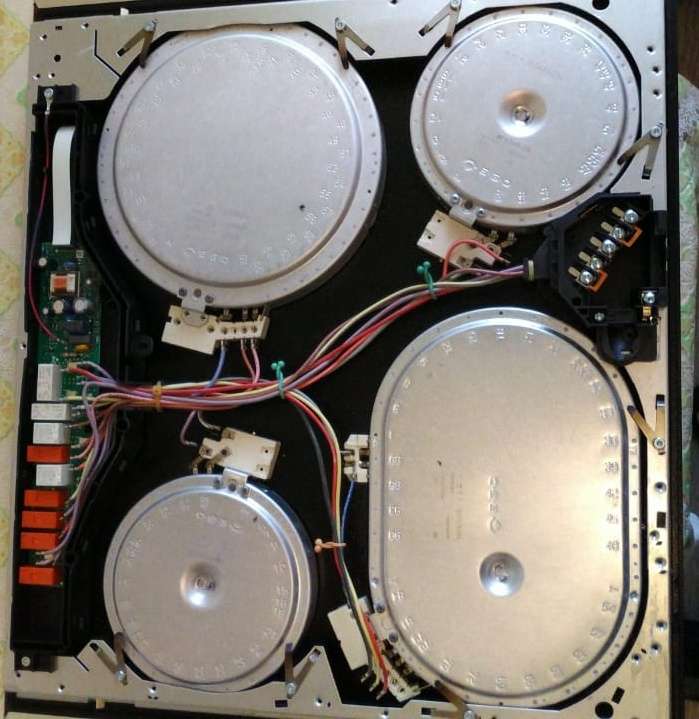

Может кому пригодится: фото в разобранном виде варочной панели Siemens ET675MC11R и даташит на реле rzhh-1a4-d009, у которой залипли (слиплись) контакты, вследствие чего сразу после включения панели нагревался внешний контур 2-х контурной комфорки. При этом все органы управления варочной панели работают. Включение и отключение второго контура индицируется, но реально на работу комфорки не влияет. Варочная панель ошибок не выдает.

Смотрите чтоб подходило по напряжению и по количеству контактов (нормально замкнутых и разомкнутых)
Serpetro 5 лет назад
Купил требуемое реле в «Терраэлектроника», плюс одно про запас. Ждал 2 недели. Вчера заменил. Все работает. Спасибо.
