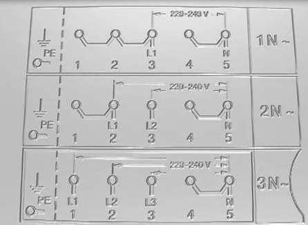

Эл-ская схема подключения Siemens ET675MC11R
Гуру, Ответы: 131233, Оценили: 12619 раз
Эл-ская схема подключения siemens et675mc11r
Siemens ET675MC11R
Siemens ET675MC11R
кабель HO5VV-F 5G1.5 BR
