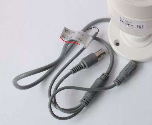

День добрый, скажите, пожалуйста, монтажники обрезали провод почти под корень. Для переключения видеосигнала белый провод с каким нужно замкнуть? С общим питания или с экраном видео? Заранее благодарю!

Друг с другом, второй черный должен быть.

К большому сожалению горячий кавказкий нрав монтажников решил, что ферритовый боченок-это ненужное пластиковое утолщение,заверяя всех что он был разрезан и внутри ничего не было, а камеры и так показывают, поэтому в наличии остался кокс. и 3 жилы, а черного НЭТ !
Судя по наклейке на проводе, черный - это просто "земля".

А где ее взять ? Я конечно могу сделать контур заземленияHiWatch DS-T100, но от куда этот провод там появился ? Думаю или с кокса или с питания.ответ требует эксперимент !
Антон, Омск
Правильно думаете, но скорее всего с питания. Да и по сути без разницы откуда брать массу)
