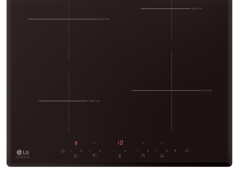

Здравствуйте! У меня вопрос - установили варочную поверхность индукционную LG hu641PH, подключили, поставили кастрюлю с водой для тестирования для индукции, не работает кнопка на панель для выбора конфорки (квадратная с маленьким квадратиком внутри, притом что ползунок (+ и -) работает, спустя несколько секунд на панели загорается значок "U" - мигающая. Подскажите, пожалуйста, как мне включить варочную поверхность, чтобы она работала? Спасибо.

фото данной модели индукционной плиты, какой квадратик не работает? смотрите посуду чтоб подходила для индукционной плиты, возможно включена блокировка, как разблокировать смотрите здесь https://mcgrp.ru/files/viewer/448588/11

Сергей, спасибо большое, но я думаю, что у меня проблема посерьёзнее,, дело в том, что разблокировка не помогает, не работает сама кнопка сенсорная - квадратик с маленьким квадратиком внутри,,, она вообще никак не реагирует,, что делать - не знаю

Смотрите по ссылке (примечание) такой значок мигает? https://mcgrp.ru/files/viewer/448588/14 (спустя несколько секунд мигающая U было в первом вопросе )
