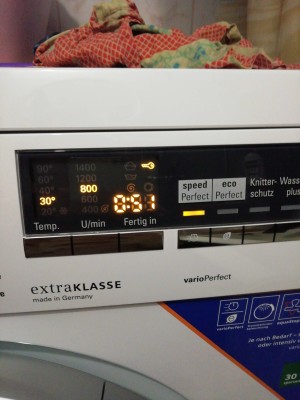

Здравствуйте. Машина Siemens wm14s493. Блокировка от детей, ключик моргал, потом поставила переключатель программ в прежнее положение, моргать перестал, стал гореть. Сочетание "обороты+окончание" не снимают блокировку. Что делать?
Siemens IQ 700  WD14H540OE
Гуру, Ответы: 127990, Оценили: 12474 раз
Блокировка снимается на той программе на которой она установлена
Оксана, Витебск
Новичок, Ответы: 3, Оценили: 4 раз
Спасибо большое, получилось)
