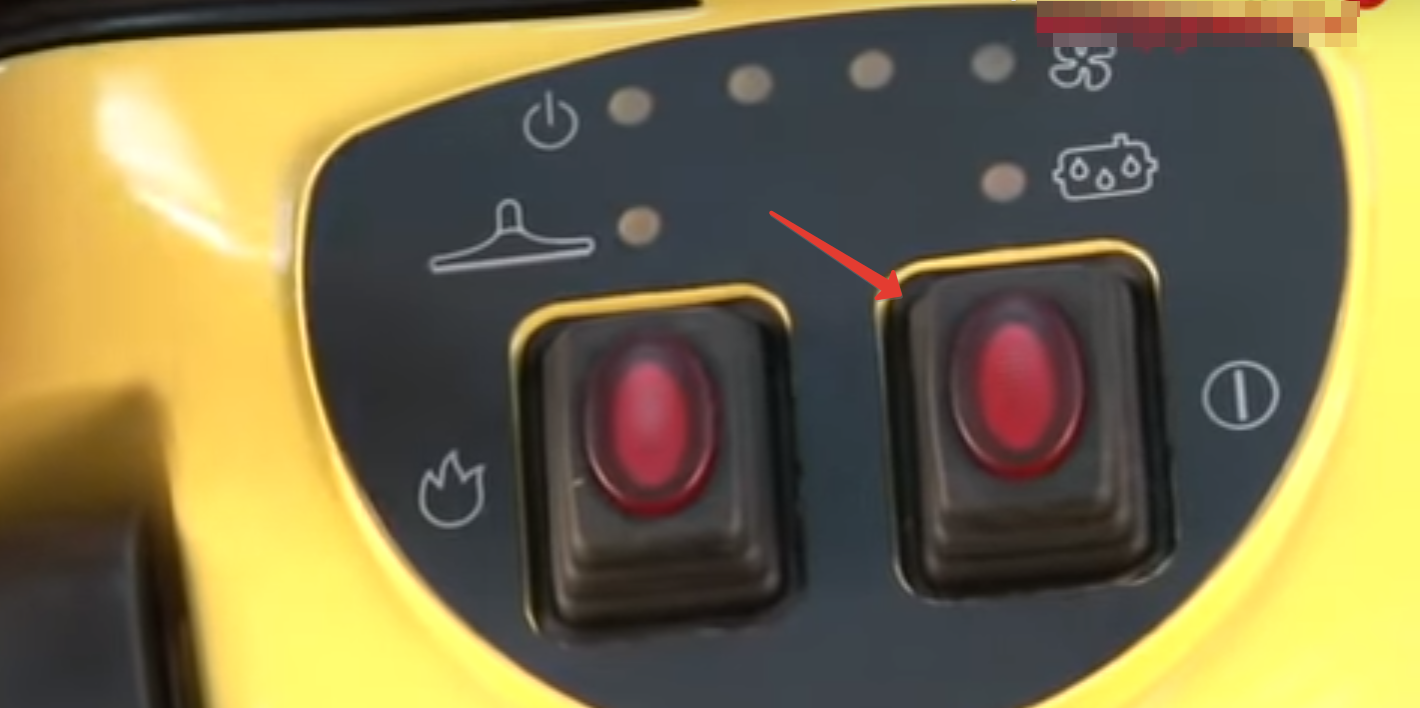

Почему пылесос плохо стал всасывать и сам по себе включается?
Karcher SV 1902

Возможно, что-то застряло в изгибе трубы (у меня так было, самое узкое место), а включается - посмотрите: не залипают ли кнопки управления, например из-за грязи, и почистите контакты в месте соединения шланга с агрегатом.

Включить без шланга и проверить тягу, при необходимости почистить фильтра, осмотреть шланг и трубу, то что включается сразу возможно неисправна кнопка, разобрать и проверить
