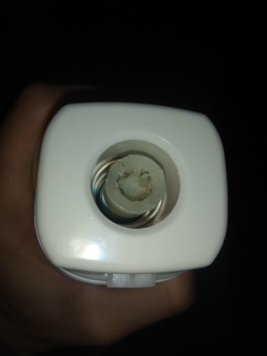

День добрый как снять муфту из блендера?
Kambrook KSB300
Вопрос 263440
rez31, Омск
День добрый. Подскажите, как снять муфту
Kambrook KSB300
из блендера?
User_r201386, Москва
4 0
Для других отвечу как её снять ) тоже сначала думал разобрать блендер но ппц так и не понял как он разбирается. Вообщем берете саморез и шуруповерт и наискосок внутри вкручиваете саморез в муфту эту и потом плоскогубцами с рычагом об блендер стягиваете муфту, она просто там плотно сидит на шлицах, больше никакой фиксации там нет. Тоже раздолбалась ищу где купить)

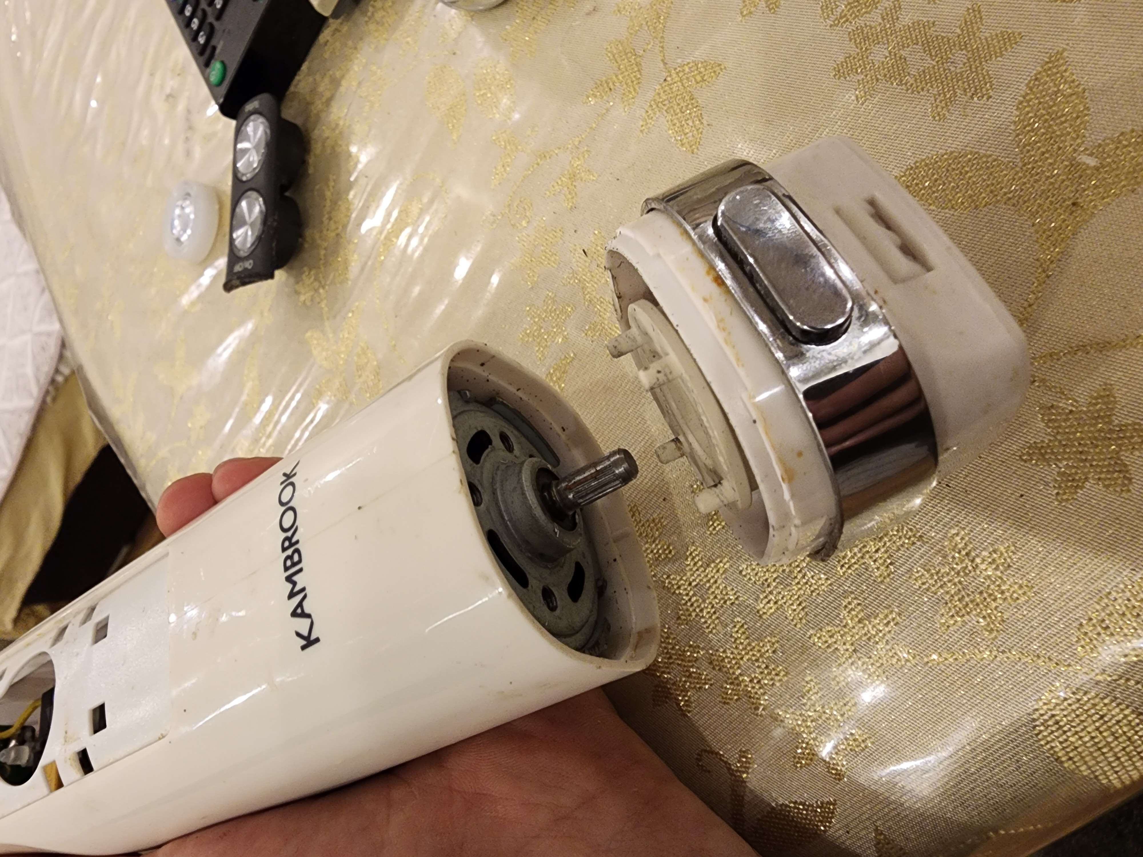

Kambrook KSB300
Приветствую,
На нижней части, серебристая полоска, нужно вставить отвертку и приложить силу, откроется крышка как на фото.
После муфта выходит легко.
