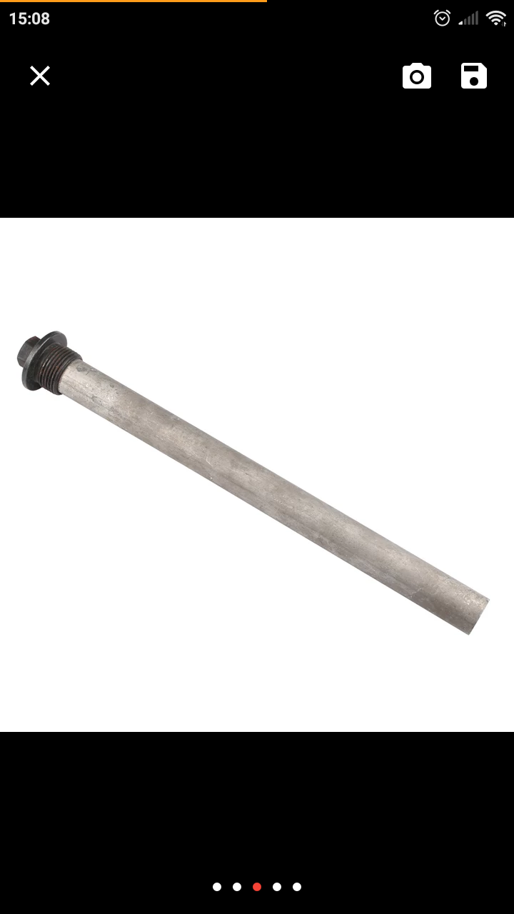

Haier ES80V-R1(H)
вот такой вот вроде там

Всё верно, такой. И всавляется он сверху. Сверху есть крышка, она снимается. Пену нужно по-моему расковырять и там будет гайка, её откручиваем и достаем анод. Мне пришлось снимать, водонагреватель, так как потолок не давал достать анод.
АНДРЕЙ, Липецк
2 0
Специалист, Ответы: 15, Оценили: 30 раз
Магниевый анод стоит как и написанно УВЕЛИЧЕННЫЙ, диаметр 22мм длинна 380мм (расположен сверху водонагревателя, головка на 17мм, нужно вырезать пену под пластиковой крышкой).
