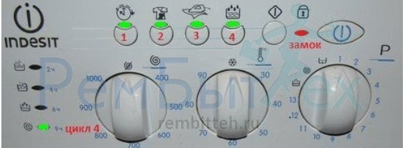

Здравствуйте. При стирки не отжимает, после щелчка загораются лампочки (две крайние).

какие номера мигают или светятся?
Татьяна, Казань
Здравствуйте! Такая же проблема. При наборе оборотов при отжиме, после негромкого щелчка начинают мигать лампочки "1" и "замок", барабан перестает крутиться, насос продолжает работу. Что делать?

Определяется ошибка нагрева воды, проверяйте тен (неисправен), датчик уровня воды, или залипло реле включения тена(контакты сварились) скорее всего сгорел тен
Татьяна, Казань
Да, изначально был неисправен тен: вода не нагревалась, стиралка работала без остановки. такое было уже не раз, но раньше, после починки тена, все работало как обычно. Сегодня тоже тен "починили" (припаяли провод), вода нагрелась, после слива воды и начала отжима загорелись 2 лампочки и стиралка перестала реагировать, выдернули вилку. Почистили насос и фильтр. Включаем режим отжима, как только начинается набор оборотов - щелчок и стиралка "зависает" (мигают 2 лампочки). Спасибо огромное за советы, завтра еще раз попробуем!
