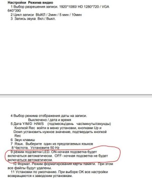

пожалуйста напишите подробнее, у нас в настройках такой функции не находим, а подсветка включена в постоянном режиме и незнаем где отключить.

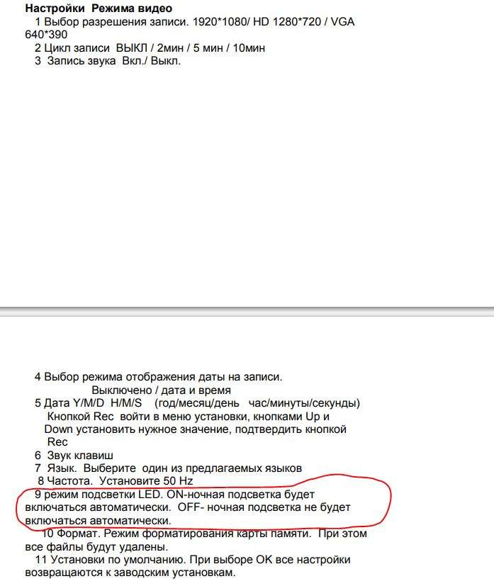

Нет, не wdr оказывается, а пункт так и есть, LED подсветка:
Eplutus DVR-929
User_r206825, Зеленоград
Спасибо, вечером проверю.
User_r207915, Зеленоград
Как оказалось включение, отключение LED подсветки происходит при длительном удержании кнопки меню!
